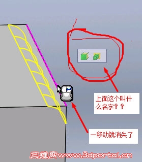

8 _% f! O( ~0 T9 J2 m. T% k6 K看到上面的我们在倒角时经常因为边线太多,一个一个去选还有可能出错,, N" k. ?4 v% V
会出现上面那个绿色的小标,但是一移动就消失了,有没有什么功能能够控制他们出现的办法。
; ?& ^/ ]5 X  x8 N当然再点一根线会出现,但是,对下面那个小鼠标就不能了,它要是消失了,你再点也不出出,' u' A+ L/ |4 u! U3 `5 [$ e
也就是有没有控制这些东西的快捷设置呢??

你是哪个版的?
( ^4 F, a/ n0 t- z2 t
; \5 M, `0 |9 N5 q- H. @7 q, ]2012 鼠标在线附近,右键,选择其他

发表于 2012-12-20 08:22:54 | 显示全部楼层 来自: 中国广东深圳
这是SW的亮点

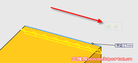

樓主用上的是2013版。而樓主提的問題,正好是2013的新功能。
4 i7 U! W' i  c: U$ N俺同意7樓與13樓朋友說的,那些個便捷的按鈕,有需要再去點它們就好了。" ^( ^, I, A5 I5 A
控制的方法很簡單,不要離開對話框太遠,這樣即便是對話框呈現半消失狀態,
; D( G, G+ r1 k9 z% m6 ^只要在「未完全消失前」,都可以用鼠標再選取到的。
) x9 u4 |- n. Y! ?+ e$ `# |

发表于 2012-12-20 09:49:19 | 显示全部楼层 来自: 中国山东聊城
那个弹出的应该叫“关联工具栏”。+ l1 k: V" X( r% }! p7 \
当您在图形区域中或在 FeatureManager 设计树中选取项目时,关联工具栏出现并提供与该前后关系相关联的时常运行操作访问。关联工具栏中的工具是先前可在快捷键菜单中找到项目子集。+ i' P6 Y& }1 N3 s
