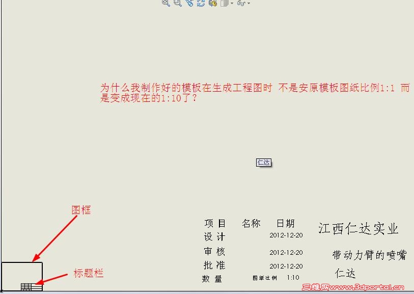

             请看图
发表于 2012-12-20 14:37:06 | 显示全部楼层 来自: 中国四川成都
这个比例一般是随拖入的模型大小系统自动调整的吧
 楼主| 发表于 2012-12-20 15:44:05 | 显示全部楼层 来自: 中国江西南昌
xxllxl2008 发表于 2012-12-20 14:37 static/image/common/back.gif
/ Q' x  F- }  A# K, ]9 ^4 A, H) e7 O这个比例一般是随拖入的模型大小系统自动调整的吧
( `. d$ X) E3 u9 D' U好像是啊  那么这个工程图模板制作不成功   该怎么搞呢?

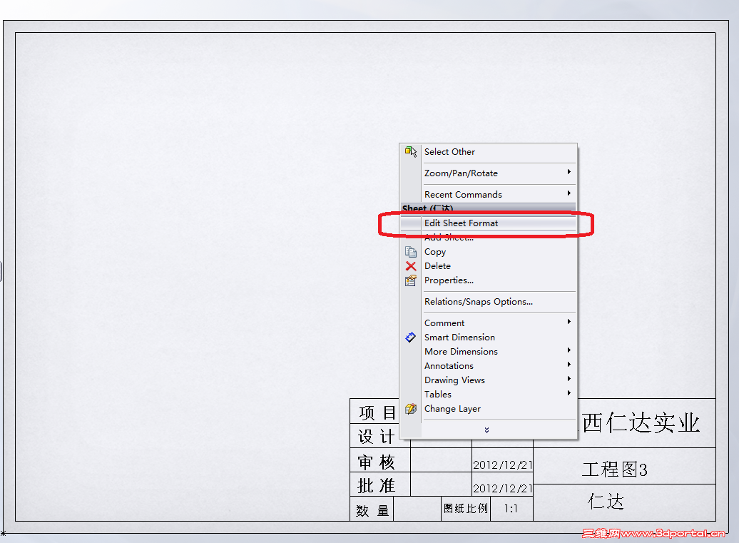

还请超版 帮忙看看   我初次做模板    看着视频做的     作出后。。。

发表于 2012-12-20 21:54:24 | 显示全部楼层 来自: 中国北京
我想是因为你没有保存你的图纸格式,即文件--保存图纸格式。保存图纸格式之后你再另存为工程图模板试一下,可能就好了。
发表于 2012-12-20 22:13:38 | 显示全部楼层 来自: 中国四川成都
寂静天花板 发表于 2012-12-20 16:12 static/image/common/back.gif4 e0 B) z! j* A
不用下载也能明白,你的线条不是建立在图纸格式基础上的,只是单纯的线条,是图形元素,必然受比例影响
+ {# Y- v) O% z" N5 ]- F应该是这样$ L6 u4 u' g' Q1 a. M# x# T
具体说你只是在里面画出一个草图6 ~6 O4 D& w) d/ r, a6 b
而SW的模板还需要调用图纸格式文件

发表于 2012-12-21 08:17:53 | 显示全部楼层 来自: 中国辽宁盘锦
股海一客 发表于 2012-12-20 15:57 http://www.3dportal.cn/discuz/static/image/common/back.gif; x; D# T  v% k7 B. ^' e$ |, N0 U
( k3 m+ o4 q, R, I/ e2 k
) K& N- b) |% ]图框应该在编辑图框模式下画出的,你的不对。6楼和11楼说得对
