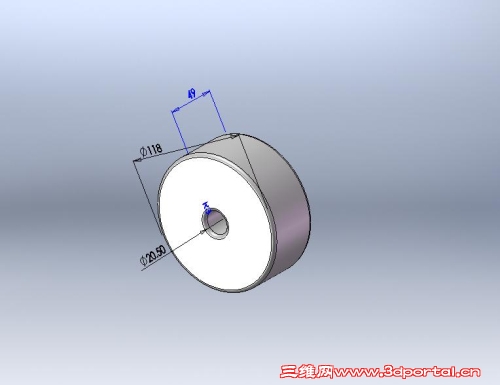

本人有产品如图,原为钢件,现为了压缩成本想改为灰铸铁件(产品简单且要求不高但外观有些要求),请问有谁知道单件的大致价格,及加工的厂家。若有厂家看到也可联系我。

给个大概的重量,
+ K4 L& X6 \% }/ E
9 j. E% P8 S4 Z6 J* R" N这个东西要求不高,一般的铸造厂都可以做吧。

+ `" l3 r( N+ \: b; t别的没什么要求,只要求外观,喷漆或喷塑后表面应平整光滑,直观光洁度不要低于Ra6.3,前处理可批腻子或不批腻子,重量倒是有些要求,控制在4公斤左右.这是一种仪器的平衡锤.

随便一个铸造厂都能做了,铸造后再加工就可以。价格就不清楚了,还有模具费用,可以叫铸造厂报价。

以前接触过型砂(也就是最原始的)铸造,因铸造方法很多,据说有精密的铸造后只去毛剌喷漆后就可使用的,就像现在的压铸铝件一样,不知有没有此说法.谢谢大家的帮助.

溶模铸造又称“精密铸造”,表面质量可以达到Ra2.5-3.2,缺点是成本高,周期长。适合形状复杂、大批量生产。楼主要看自己的实际情况选择哪种铸造方法了,还是建议直接问铸造厂,对比下价格就清楚了。

楼主要注意的是如果尺寸不许改变则最后的重量是不对的,因为铸铁的比重比钢轻一些。

重量4kg基本上是对的,铸造后车成,每件价格大约30元左右。

可以用消失模铸造,基本不用车。成本也比熔模铸造低。

直观光洁度不低于Ra6.3。光洁度是花几,要么说粗糙度Ra6.3。7 x* M1 G8 h% ~3 @7 @9 D7 x" B5 S* p1 f
既然是平衡锤,没必要要这么高的光洁度吧

25块钱左右,批量大的话
