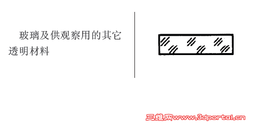

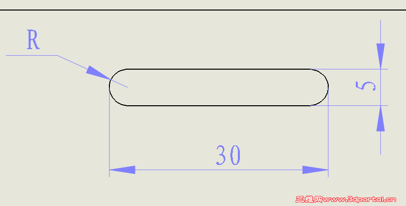

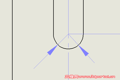

% ^% X' I2 R9 |/ D* V1 C! W$ a如图所示,“R”怎么标出来?要求按照国家标准,不要用注释标,用标注尺寸方法标出。如Proe工程图中标注“Ro”。
( n: Z/ R' {" ?1 V! T1 \2 A7 G还有今天画剖视图,发现没有国标中玻璃的剖面符号,是否可以添加。* n+ m! P$ W8 y- H
哪位高手指教一下。谢谢!
 楼主| 发表于 2012-12-20 17:27:37 | 显示全部楼层 来自: 中国辽宁沈阳
寂静天花板 发表于 2012-12-20 17:25 static/image/common/back.gif4 W6 \! E) Z# ?
简单啊,手工添加。
* y: v! o7 d1 `' K请详细说明如何添加,谢谢!

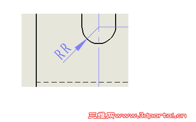

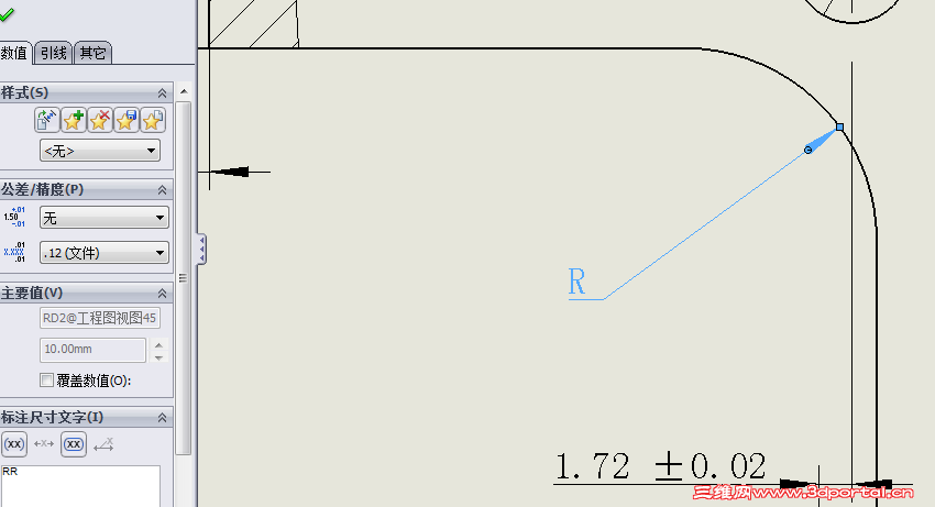

覆盖原尺寸,我的出现如图片“RR”,请问你是否试过?

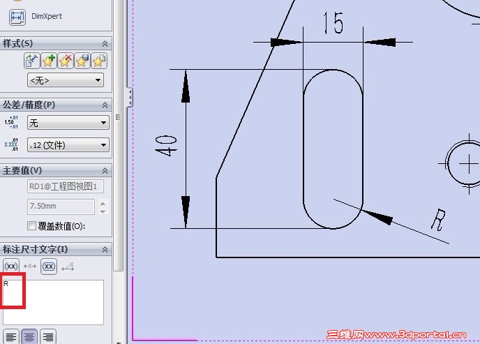

' b, P2 s( h- J' A3 |9 E0 u7 o2 r3 ]: L  G) Q& M6 Q
不知道你是如何实现的,我的如何只输入“R”而把<DIM>去掉的话,就只剩下尺寸线了,没有显示“R”。

看看这里。输入两个RR5 i* u: }+ l+ r4 E" d2 ?% D0 c2 O- M
 楼主| 发表于 2012-12-25 11:19:32 | 显示全部楼层 来自: 中国辽宁沈阳
dulang0315 发表于 2012-12-23 15:05 static/image/common/back.gif( q: k5 w4 N7 K
看看这里。输入两个RR
3 @5 B6 M& U- L( C2 k
非常感谢,问题解决。

: M6 l3 E7 b$ o5 n是否知道剖面符号如何添加呢?比如要用到国标中玻璃的剖面符号。

哪位达人知道剖面符号如何添加呢?比如要用到国标中玻璃的剖面符号。

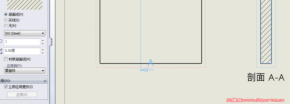

发表于 2012-12-31 19:26:40 | 显示全部楼层 来自: 中国陕西西安
单击剖面线。去点材质剖面线的勾,在上方的剖面样式中找到自己想要的样式,应用
阿帕奇 + 3

这个我当然知道,关键是剖面样式里面没有“玻璃”的样式。
发表于 2013-8-3 22:16:26 | 显示全部楼层 来自: 中国广东东莞
是没有,只能自己填加了。
