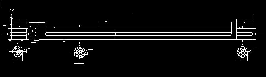

要搞一个课程设计!
6 P" u0 {3 r; J! }: o  J' a5 \可是这个轴实在太长了!不知是题目有问题还是水平有限!
1 ~# U7 |8 z: L, ]1 i' m0 z$ x; h0 `希望高手指点一下!# s0 x; B, G: q. g
不胜感激!
图型
图型
 楼主| 发表于 2006-7-3 20:55:24 | 显示全部楼层 来自: 中国陕西咸阳
总图
总视图!!!!!!!!

发表于 2006-7-4 16:51:36 | 显示全部楼层 来自: 中国浙江台州
长度为2395,直径115的长轴,这么长还要保证同轴度0。025,怎么加工啊?这个轴是用在哪里的??
发表于 2006-7-6 13:43:45 | 显示全部楼层 来自: 中国山东德州
用加长床身的车床放上跟刀架, 很简单, 没问题.
发表于 2006-7-7 22:06:12 | 显示全部楼层 来自: 中国北京
楼上的跟刀架加工方法要保证0.025mm也不容易啊!

发表于 2006-8-8 17:20:47 | 显示全部楼层 来自: 中国江苏南京
径长比1:20,它刚好达到细长轴的标准,装夹时在卡盘上夹钢丝,加工时用中心架和跟刀架,加工过程中跟据工件的发热量及时调正尾架的顶紧力,精加工中刀具用YT30.

发表于 2006-11-17 08:12:12 | 显示全部楼层 来自: 中国上海
该轴的加工与同心度应该没问题,按楼上说的用跟刀架车就可以,车细长轴的关键难点在1.尺寸精度难保证易出现大小头、需细心调整机床或在车削过程中补刀。2.易产生振动,合理选择刀具、刀具角度,合理选择切削速度、吃刀量、进给量来介决。3.易发生弯曲变形,发生弯曲变形的机理主要有两个方面的原因:一、是材料的内部应力、应适当增加半精车刀次。二、重力弯曲,加工过程中停机时间过长就会产生,所以加工中尽可能减少工件停转,无可避免时要轴径的4~5倍的轴长度位置安装支承托架并留足够的加工余量,否则就要一气呵成并移至平台放置或垂直吊起。
发表于 2006-11-17 09:56:45 | 显示全部楼层 来自: 中国北京
这根轴设计有问题,键槽没必要这摸长,确实需要可用花键否则不能安装,脱离实际!!!!!
发表于 2006-11-17 10:19:18 | 显示全部楼层 来自: 中国江苏苏州
这根轴的设计没有什么原则性问题,生产实践中已被类似的轴验证过,而且是180度双键槽的。. L  j0 |( ?& j" _1 _( H
关于车加工,xufu5913已经说得比较到位了,必要时也可以考虑一下磨削,说实话,现在许多地方的基础操作技术已经退化的很了,不一定能找到这样的车工师傅。
