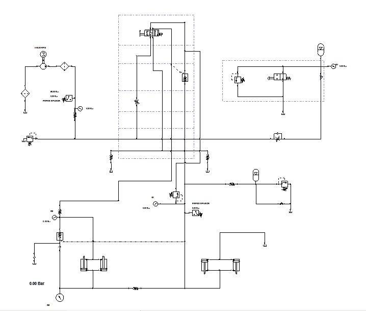

请问在 automation studio环境下图中的四个油缸同步动作怎么实现?希望哪位大虾给点指导意见!!!万分感激
( B: S3 x4 F0 S* k2 p! I( x- q4 [关于图纸的说明,这幅图纸中的两组油缸都是油缸是固定的,活塞杆连在一个物体上,4 W, A; E9 F  r2 Z, h
当:右侧的一组油缸下腔进油时,带动左侧一组油缸动作,左侧的油缸从油箱吸油.
0 K2 |8 u9 p/ h0 M. U0 R当:左侧油缸上腔进油,带动右侧一组油缸动作
: A. v5 `# d7 ]- k+ _2 Q目前这套系统中从换向阀下来的这路油路上的调压阀压力建不到标定值.
/ g% f$ ^+ q' t所以想用automation studio模拟一下,结果发现这种两组油缸同步运动的邮路好象不大好建立,不知各位有什么高招!, i$ D& }* D7 J5 W! F0 N8 b4 }+ A9 C% t

automation studio模拟没有用过,不过你这4个油缸的活塞杆应该是连接在同一物体上的吧,其中的一组油缸动作时通过物体(比如焊接在一起)带动另一组油缸动作.你用软件模拟这个有没有考虑?它不是由液压控制同步的.自己的理解不知对不对?
 楼主| 发表于 2006-7-7 14:30:30 | 显示全部楼层 来自: 中国江苏南京
007enan ,您的理解完全正确。关键我已经试了这个AUTOMATION STUDIO这个软件确实没有模拟起来,所以想问问有没有可以设置油缸同时加载软件。就因为此软件好像没有这种功能,所以就被憋住了!:(

"目前这套系统中从换向阀下来的这路油路上的调压阀压力建不到标定值."
/ Y+ o2 N" C4 ]- D  B% g觉得这个溢流阀在油缸通过换向阀换向控制油缸时不起作用,只是在油缸受到向下的负载活塞杆向下运动时右边一组油缸有杆腔的油产生正压通过此溢流阀回油箱,左边的油缸无杆腔也是.这个溢流阀好像有背压作用,或是油缸向下运动时受到大的向下的负向负载它何单向阀一起有平衡阀作用.另外图中下面的蓄能器的作用有些不明白,只是用来吸收油路中的压力峰值?拿蓄能器后面的溢流阀调定压力值要比这个背压溢流阀大?

007en你的理解完全正确,但是我现在困惑的就是怎么样使四个油缸同步运动,虽然他们不是全部靠液压驱动,但是怎么样才能在automation studio中实现/?
- g3 h+ }) c! [* s4 _& x0 m$ h3 q你提到的那个益流阀只有在油缸下腔进油的时候,活塞受外力作用压缩,此时该益流阀才起到益流作用.
1 H. d8 `2 S$ T/ @现在问题就是该益流阀不能达到标定值!

调压阀压力建不到标定值可能是下面的单向阀关不死,整个系统看不出能够达到一定程度的同步,朋友图纸是在看不清,是自己画的吧,帮人要花钱!!所以现在看求助贴附件越来越少了,以后就变成专门的下在网站了,受现金的,还都是盗版。

油缸下腔进油的时候,这个溢流阀的两个油口不都是接到了一条管路上了么?当然不能溢流,另外好像左边压力表
/ d" L% N: D0 S/ x
; A$ P$ R8 j, h/ G; q5 X% z. j" {下的单向阀也开了,油会油箱了,图看不清啊,希望大家一起交流一下,如果分析清楚了,我想就不用软件来模拟了1 @/ |1 h# ~8 Q1 u8 y# E, [
发表于 2006-7-22 17:02:25 | 显示全部楼层 来自: 中国湖北宜昌
图中间这个溢流阀确实看着不大对啊,能起到调压作用吗?而且上面阀块中的这个是单向阀还是液控单向阀,好想用手划了一个控制线吧?
