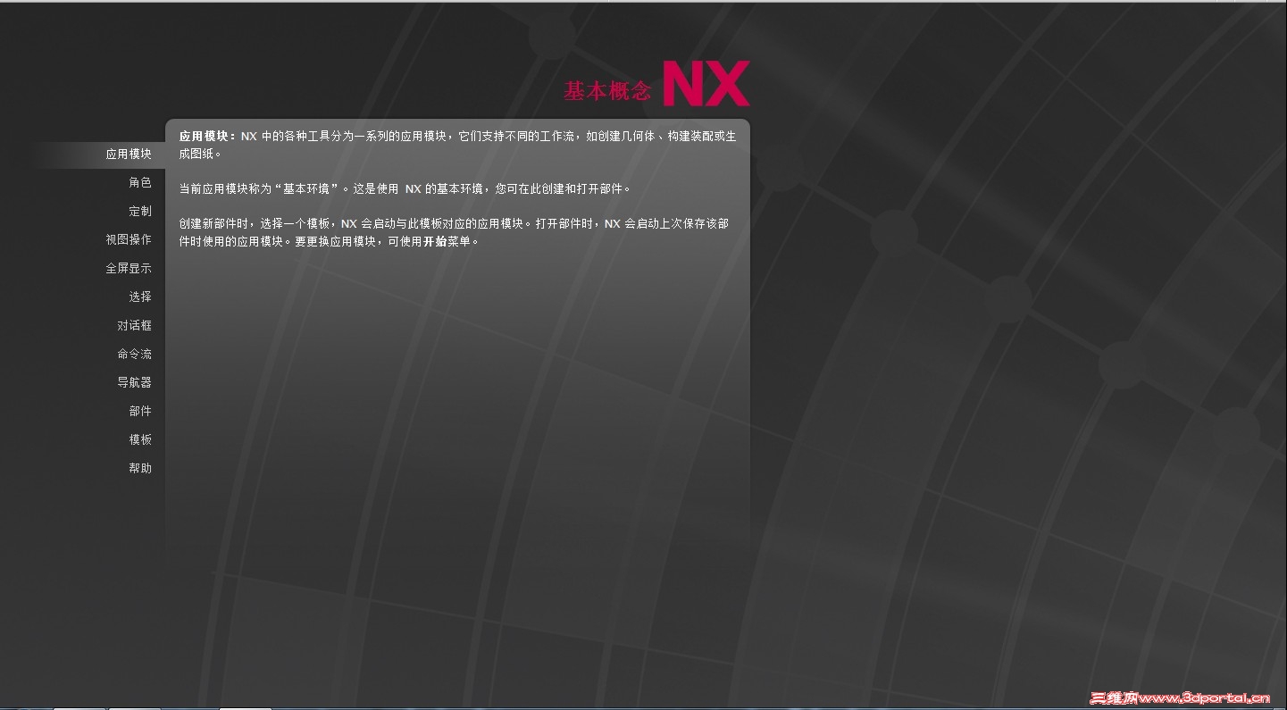

很明显打开NX慢了,使用30次时忘了拿掉,现在不知道怎么弄了,求解??$ P; N- q# b" K$ `: @) c
QQ截图20121223090344.jpg ( ~' X* E6 \4 D* V  s! d

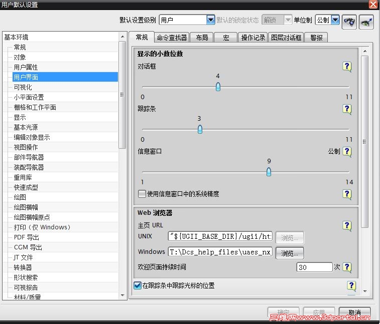

启动30次后自动去掉。从图片中这个地方调整一下,看能否有用
发表于 2012-12-24 15:08:39 | 显示全部楼层 来自: 中国江苏无锡
正解。上面的设置有用。
