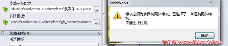

21.jpg 求高人 指点啊~!不会弄啊~!- r. @9 `' z  v( D6 w) y  g% n' G

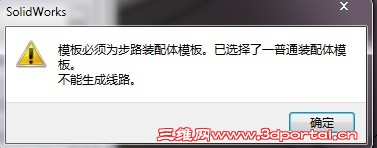

怎么解决的,说说啊,我也碰到这种问题了,想自己创建管路装配体路径,可惜在新建那里只有选项卡,但是选项卡下面什么东西也不显示,我的也是2012版的。
 楼主| 发表于 2012-12-24 15:01:46 | 显示全部楼层 来自: 中国广东广州
我是把原来的C盘下的那个自动生成的模版删除了   在创建装配体文件的时候选择右边的那个  进去之后保持 就OK 了  稀里糊涂就可以了
