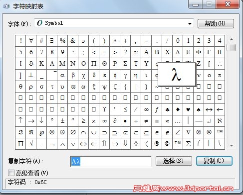

发表于 2012-12-25 22:31:34 | 显示全部楼层 来自: 中国广东东莞
% y/ Z* a. o0 s7 y  T  x# i% W5 ]
0 D; i# Y+ T* w: h; O0 M1 }% P在希腊字母里有这个字母,顺序相当于英文的"L",windows自带的字符映射表里有,在symbol下面可以找到。见附图。近似读音:兰姆达。
