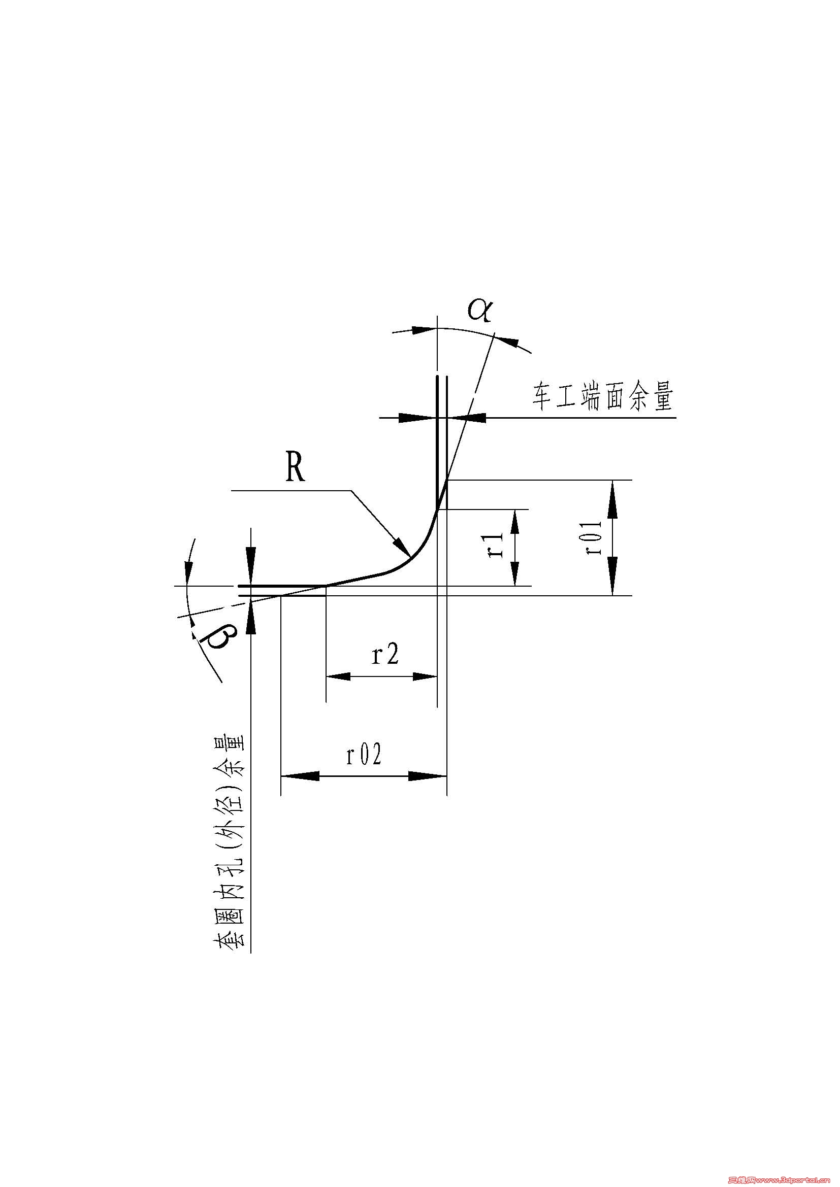

轴承的倒角在《GB-T274-2000 滚动轴承 倒角 最大值 》中只规定了单向倒角坐标极限尺寸,而对其圆弧R值及结构形式并未做规定,倒角轮廓有圆弧形和直线加圆弧两种.后一种倒角轮廓比较理想。因为纯圆弧形倒角轮廓的车加工难以控制,热处理后,磨好外径和端面后.轴向、径向坐标变化比较太,容易造成成品倒角极限超差,而后一种倒角的α和β角度(如图)各不相同,请教一下,这两个角度改如何确定,一般个选用的是多少度,谢谢!!4 e; ^) c) U+ P& V) `9 z& ]

α一般25°; b3 f4 V& r  R1 s" W( Z! r
β一般15°

可以再详细些吗?比如圆角R值,一般是多少,如何确定?
