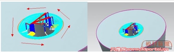

各位帮我看哈这个程序
% Z" J9 e! j4 l( e2 b  _     在一个马鞍内孔倒圆的,程序正确,在UG上跑这刀路运行正确。但是把这程序拿到床子上机就会多出一个刀半径是怎么回事啊3 O; T' I: L0 ^2 T9 d# G, U' ?0 a
   箭头号代表上机实际下刀的切削位置
- }/ K5 b" b9 A+ m5 m
2 w- t: q% ]9 E8 U. j7 a& R: Q

发表于 2012-12-26 07:55:27 | 显示全部楼层 来自: 中国山东济南
你用的是圆鼻刀吗?程序轨迹是刀径中心最低点的轨迹,不是接触点轨迹。
发表于 2012-12-26 08:49:38 | 显示全部楼层 来自: 中国山东青岛
是不是你加了刀补 而后处理后刀补没有出来?
+ l) X: A* U% ^; A3 v$ {5 _而且刀路不是这么出的   跳刀太多
 楼主| 发表于 2012-12-26 19:44:32 | 显示全部楼层 来自: 中国四川自贡
WHC44 发表于 2012-12-26 07:55 static/image/common/back.gif
; _: x4 b# B/ v0 I) s. C你用的是圆鼻刀吗?程序轨迹是刀径中心最低点的轨迹,不是接触点轨迹。
4 Z3 F7 W0 v" s2 W' O( r我是用的刀片式的圆鼻刀
 楼主| 发表于 2012-12-26 19:45:41 | 显示全部楼层 来自: 中国四川自贡
wufanm 发表于 2012-12-26 08:49 static/image/common/back.gif! M% N2 k, y+ T/ G1 U
是不是你加了刀补 而后处理后刀补没有出来?! c+ s8 w/ s2 x$ [  }5 g
而且刀路不是这么出的   跳刀太多
# ^3 g% E  c5 S" ?# m5 a
我没加刀补的,  后面我做了一次加刀补的在床子里面也是设置的,还是一样的效果
发表于 2012-12-26 20:30:41 | 显示全部楼层 来自: 中国天津
检查一下刀具参数,还有后处理的单位.
发表于 2012-12-27 08:35:23 | 显示全部楼层 来自: 中国山东青岛
楼主最好把模型传上 好让大家帮助检查
发表于 2012-12-27 11:48:42 | 显示全部楼层 来自: 中国上海
你把模型和刀路一起传上来,光说说不清楚地!
