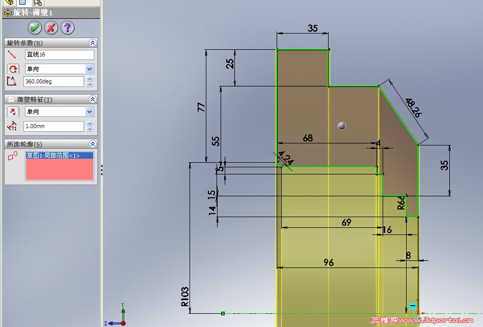

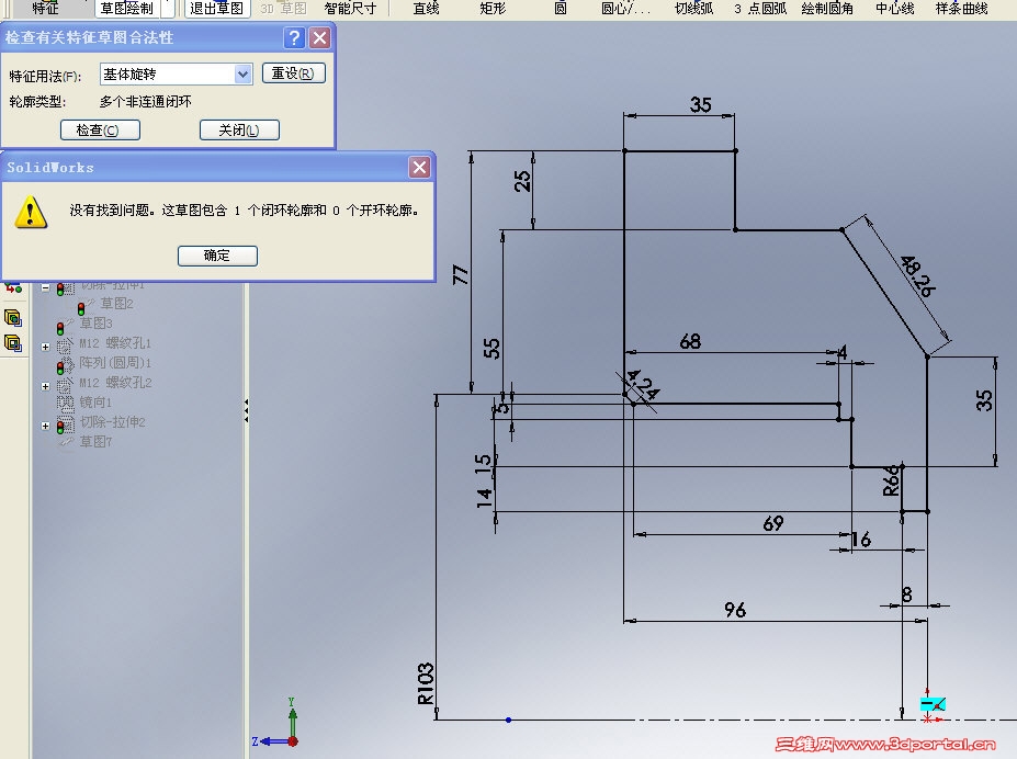

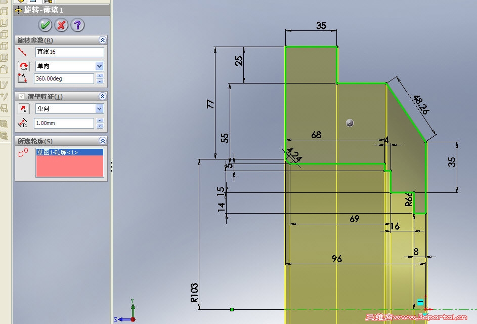

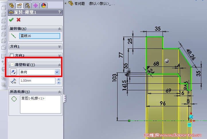

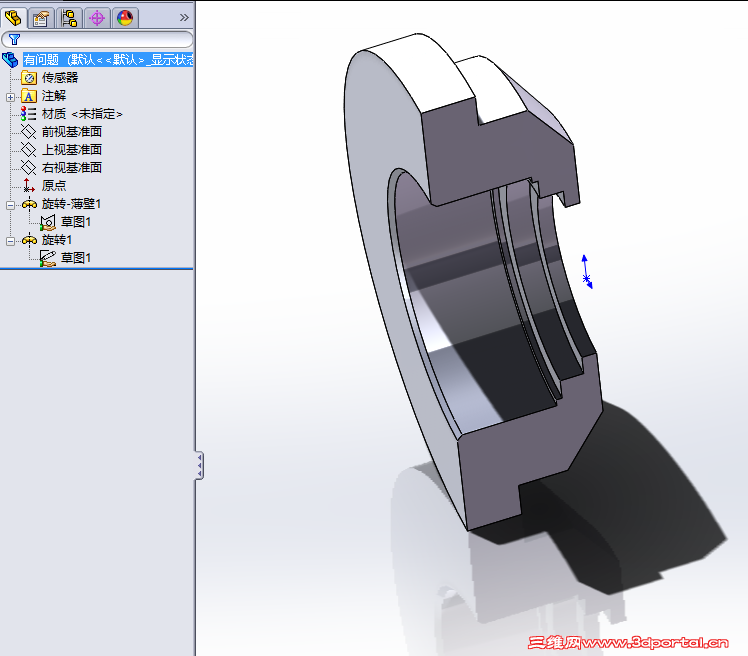

% A; W3 A; c- u% |练习画一零件,用旋转基体来生成一个旋转特征,没想到硬是给加了个薄壁。
: f* X3 c9 u  I我以为是草图没封闭,反复检查哪里没封闭,检查草图合法性也没找到问题,但这个薄壁选项就是去不掉。
1 v# n! H: |/ N搞来搞去头都大了,当然可以重新画一个,但我想知道其中的原因,请教大家这究竟是怎么一回事。
$ j: @9 P/ m1 X# ^' R' S2 P9 m
- b9 Z6 n3 M3 E7 B2 b+ H; B) A3 t Snap1.jpg 0 U; G: c+ q$ W4 j/ G
) t, i: ]2 e+ T' z. P4 T1 A+ j- q6 @
Snap2.jpg 8 V0 P$ ^- H5 t# Y* {
6 R# I: G+ k# e1 E
Snap3.jpg 6 M6 z& n; |% ?. @/ O
/ r! s- C; A2 z: |& o0 O9 H07版源文件
7 E6 V- O- V0 t5 F( o6 V1 g9 R 有问题.rar (75.73 KB, 下载次数: 17)

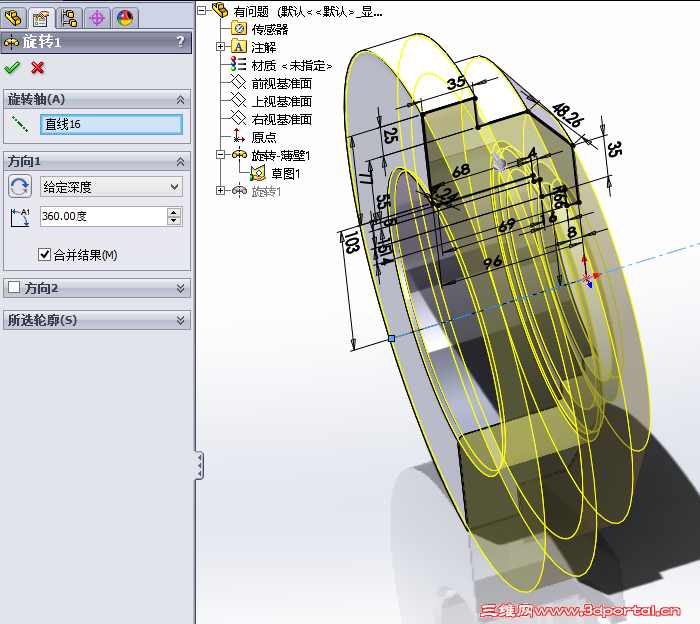

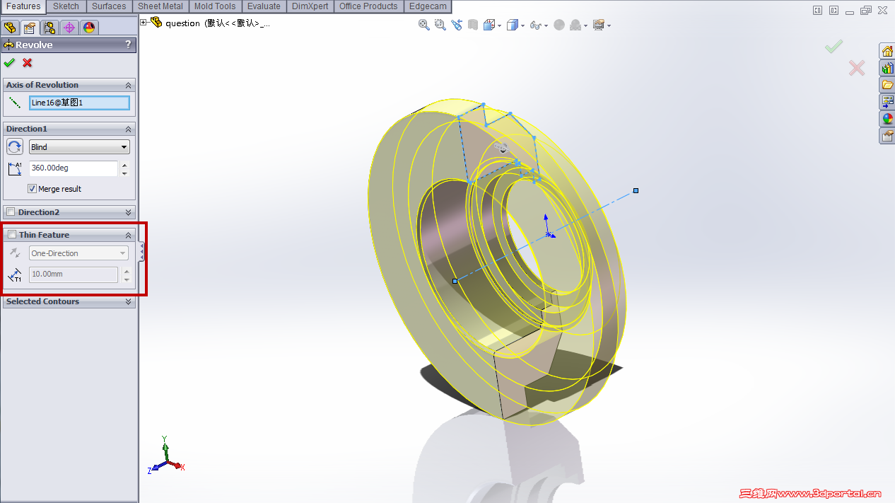

  p3 V7 j3 V3 B( o: ?% G2013版里,直接利用草图1就能做出旋转特征,一点问题都没有。. |% A" u& t4 Q3 h& y+ v* f" m
9 V2 M' q) {/ V  q  v 快照2.png

& Y5 ~/ f) Q/ C# C; W, Z& i0 q9 O. d$ J请问你是在我原图里改的还是另建新零件没问题的呢?: h; A1 w* @9 i0 y$ K7 b1 F
我在2012打开文件还是去不了薄壁,但把草图复制到新零件中却没问题,这究竟是怎么回事?难道原图不能修改吗?

发表于 2012-12-26 02:24:42 | 显示全部楼层 来自: 新西兰
那是因為薄壁特徵被打開了,一旦打開後就無法更改,除非將特徵刪除重新建立。! ?$ `2 o6 K9 P6 D0 y9 l
1 F8 n, U1 ~9 ^
你的草圖沒問題。' z  _  c; `+ j5 J( B. v

你的草图很好,一切正常。

5楼的说明是对的,因为之前选过薄壁了,只需将特征删除,重新旋转就可以了!
