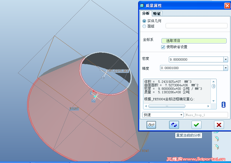

. j' v( U+ e! N/ y0 K6 q: p5 f" Wproe5.0如何进行重量的计算,已知了密度与实体的大小尺寸。6 X" j, b) Z% N" N) |9 m
+ z" a* ~& I* u. y& V6 G" r( d4 U我是proe新手
* o9 h# d7 I, H5 v  f( z
' C8 q) L1 Y7 r2 _  O8 L% g下图所示,其中有几点我不明白,体积 =  5.2431925e+07  MM^35 |0 u9 ?; w- x( C4 N
                                                    曲面面积 =  7.5273064e+06  MM^2
6 U! m9 j0 N5 ^$ z5 u4 H: I                                                   密度 =  9.8000000e+00 公吨 / MM^3
6 K& |8 h1 {. s- E5 q7 e3 F2 V
                                                  质量 =  5.1383286e+08 公吨
 楼主| 发表于 2012-12-26 11:30:42 | 显示全部楼层 来自: 中国广东广州
其实重量为513.83kg,为什么显示的是公吨????求解

发表于 2012-12-26 12:07:04 | 显示全部楼层 来自: 中国浙江宁波
在设置里面把零件的系统重量单位,改成克,就不会有公吨的质量显示了。

发表于 2012-12-26 14:33:11 | 显示全部楼层 来自: 中国江苏南京
本帖最后由 Kkllzz 于 2012-12-26 14:35 编辑 4 m9 E4 Q& [4 c: x5 ?4 m
8 h4 D$ U# e. N) `" C3 H编辑---设置----单位 (记得点设置)保存
 楼主| 发表于 2012-12-26 14:39:44 | 显示全部楼层 来自: 中国广东广州
下图,在这里更改吗?我用的是proe5.0,是在文件——设置——单位——...
发表于 2012-12-26 16:46:28 | 显示全部楼层 来自: 中国广东东莞
你应该用 毫米千克秒,
发表于 2012-12-26 19:04:51 | 显示全部楼层 来自: 中国重庆
对用千克就不会出现这样的问题了。
发表于 2012-12-26 19:58:02 | 显示全部楼层 来自: 中国广东东莞
零件单位是mm是,密度单位应该是7.8E-6(kg/cm^3)。) H, [3 x, P# O! v4 w4 Q
楼主的密度及单位都错了。不是楼主的9.8。
发表于 2012-12-30 09:30:00 | 显示全部楼层 来自: 中国浙江宁波
八根 发表于 2012-12-26 14:39 static/image/common/back.gif
  m5 w% ~! Q0 _% F" }下图,在这里更改吗?我用的是proe5.0,是在文件——设置——单位——...
: V2 \) k/ N. U7 U% p$ D. W
对,选择 mm K s 就行了。
