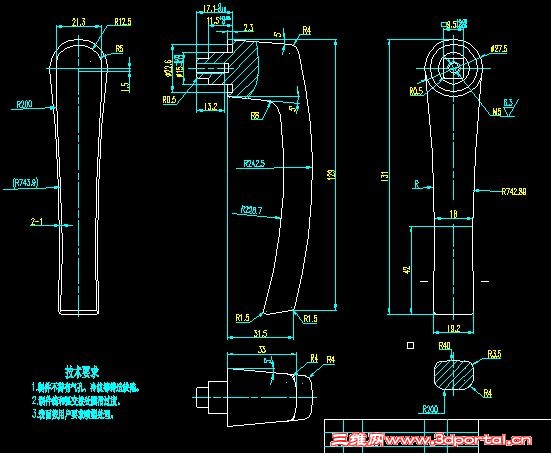

请求各路高手帮忙

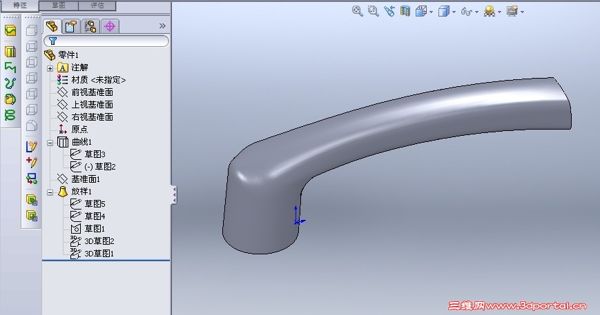

看起来像手柄,主体部分用放样就可以了,多搞几个截面,特别是弯角处。
发表于 2012-12-26 15:53:14 | 显示全部楼层 来自: 中国广东韶关
我觉得应该用扫描完成交易符合图纸要求
 楼主| 发表于 2012-12-26 16:52:16 | 显示全部楼层 来自: 中国山东东营
对 就是个把手 能详细点吗  怎么放样

大概示意下,尺寸不准仅供参考。你可以看实际情况分段来画,加多点引导线和截面。可以有菱角的放样后才倒圆角。

oypopen 发表于 2012-12-26 17:28 static/image/common/back.gif0 i. f* k1 S+ r  Z9 M& q
大概示意下,尺寸不准仅供参考。你可以看实际情况分段来画,加多点引导线和截面。可以有菱角的放样后才倒圆 ...
: L- u' x. E& s2 f# _
谢谢  学会了
