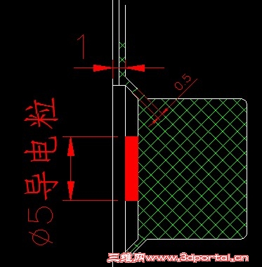

我设计一个类似于遥控器按键的硅胶按键
, j3 E: Q4 H6 t) T6 b5 T  n% @8 ^2 w
但产品做出来后,按上去没有感觉7 r1 v1 n9 ]& t4 W6 X/ _3 d9 q
,不知道是什么原因,请高人指点
; P6 m" S' h9 l. f9 r4 w7 q硬度40-55都试过,根部斜壁厚度是0.5,有效行程1mm
发表于 2013-5-17 14:47:58 | 显示全部楼层 来自: 中国江苏苏州
斜壁厚太厚了,试试用0.3mm
发表于 2013-5-31 12:00:14 | 显示全部楼层 来自: 中国陕西西安
同意楼上观点,我一般留0.35
