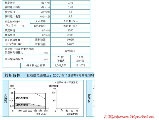

发表于 2013-2-7 01:50:02 | 显示全部楼层 来自: 中国广东深圳
取决于你的工作状况和你的更改的目的。电机的条件满足即可 譬如松下的电机
