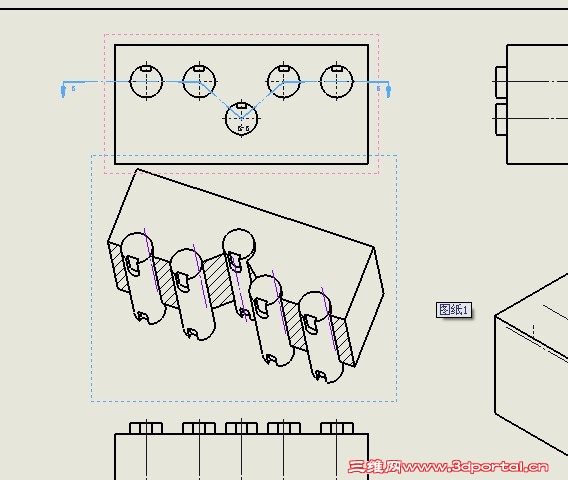

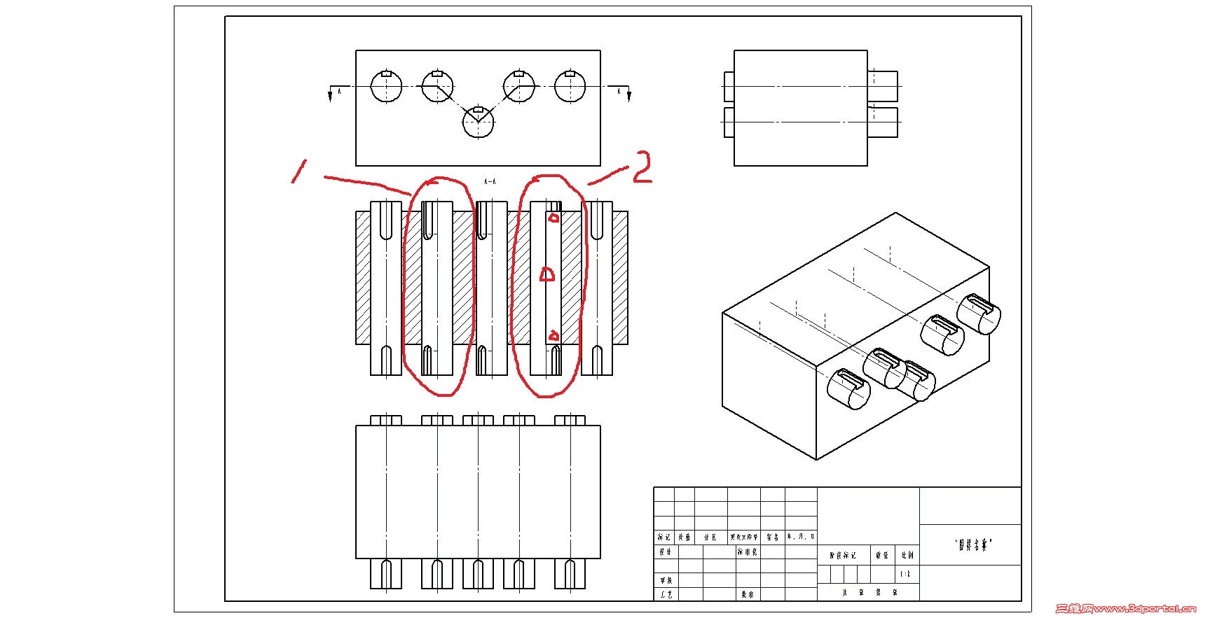

这是一个类似于机床主轴箱的模型,共有五根轴,左右对称结构。如图剖切的目的是在展开的剖切平面上标注相邻两轴的中心距离尺寸。现在的问题是:不知什么原因,剖切后左右不剖面图不对称,见1和2处,显然,1处是剖切结果是对的,2处多了三条线并有遮挡现象。按理说,结构对称,剖切对称,因此剖面图没有不对称的道理。请大家注意,不是来讨论关于阶梯剖或旋转剖的概念,只是希望能说明在如图所示的剖切位置为什么两边不对称?请过路的朋友给予解答,谢谢!

发表于 2012-12-27 08:06:19 | 显示全部楼层 来自: 中国广东韶关
你画的剖切线2处刚好经过圆心,1处则不然,你仔细检查

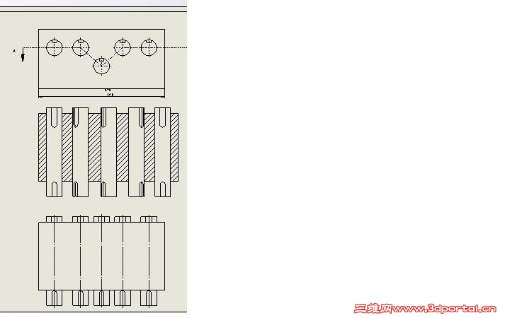

发表于 2012-12-27 14:34:52 | 显示全部楼层 来自: 中国山东威海
你草图划线的问题
+ @0 {  X2 N( t8 E: u6 r/ F6 v我的2012重新旋转切割后木有线了。

 楼主| 发表于 2012-12-27 19:10:34 | 显示全部楼层 来自: 中国北京
hbzyzyc 发表于 2012-12-27 08:06 static/image/common/back.gif
8 k! t7 l" F+ K$ |/ M! V& c7 n你画的剖切线2处刚好经过圆心,1处则不然,你仔细检查
4 e2 d0 ^) b$ [谢谢!你看得很细!但我仔细看过之后,发现局部放大十次左右时,1和2都不在圆心上~~,可为什么是两种情况呢?
 楼主| 发表于 2012-12-27 19:16:21 | 显示全部楼层 来自: 中国北京
sunyuju 发表于 2012-12-27 14:34 static/image/common/back.gif
) l. |0 e1 s; j2 q1 J/ L你草图划线的问题
3 a$ G8 P/ X; w+ b, ]+ y我的2012重新旋转切割后木有线了。
, a3 ?; N; {( a8 \# ^8 ?5 D) ~* k请将你的剖面图截图给我看一下好吗?最好是发源文件过来,谢谢!
 楼主| 发表于 2012-12-27 19:26:08 | 显示全部楼层 来自: 中国北京
可我反复试画了多次,总是2处有问题(多线),不知是怎么回事?
 楼主| 发表于 2012-12-27 23:30:08 | 显示全部楼层 来自: 中国北京
寂静天花板 发表于 2012-12-27 21:33 static/image/common/back.gif
7 z3 t- C9 {' d2 h/ \因为你根本不等鼠标指针出现重合提示,就是一个红点,你就点了,结果就是本该由软件来判断的事,由人工判断 ...
: {9 p  A$ u/ F. l, ^1 O
我点了,我真的点了,很仔细的等红点出来之后再点,还是不行。我用的是2011版本,刚才没办法,我装了2013版本,结果,问题一下就解决了!!因此,看来是软件自身有问题,2013也确实就此进行了改进,显然,剖面比原来做得好多了!这也说明,sw是在更快的进步的!谢谢诸位!问题已解决。

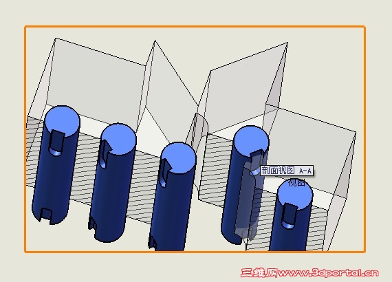

发表于 2012-12-28 16:59:02 | 显示全部楼层 来自: 中国福建厦门
你的剖视我经行了旋转,发现是这种剖视的草图路径是这样的4 x) L9 G8 |# v3 O
阿帕奇 + 3
 楼主| 发表于 2012-12-28 23:03:02 | 显示全部楼层 来自: 中国河北邯郸
tohoto 发表于 2012-12-28 16:59 static/image/common/back.gif, M' x. Q. \7 j5 ]) H
& q! \. a& Y% ]/ G# [
谢谢你这样费心做出来的视图。我不知道为什么右二是那样的?与左二不同。且2012和2013版本就没有这种现象,剖切正常。再次致谢!

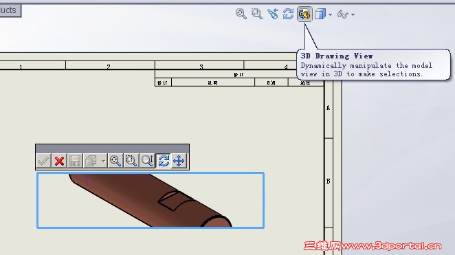

发表于 2013-1-10 08:13:13 | 显示全部楼层 来自: 中国福建厦门
寂静天花板 发表于 2012-12-29 08:18 static/image/common/back.gif- J5 [: d; m7 V* ^3 x) y
第二个图怎么玩出来的
3 `: m6 {: @4 Y3 W$ W* \* ~
/ I/ o3 O7 r4 i2 L$ Q0 ~4 O1 q2 P就这个啊!3 z0 C* X- \6 X* m1 n7 u
阿帕奇 + 3
