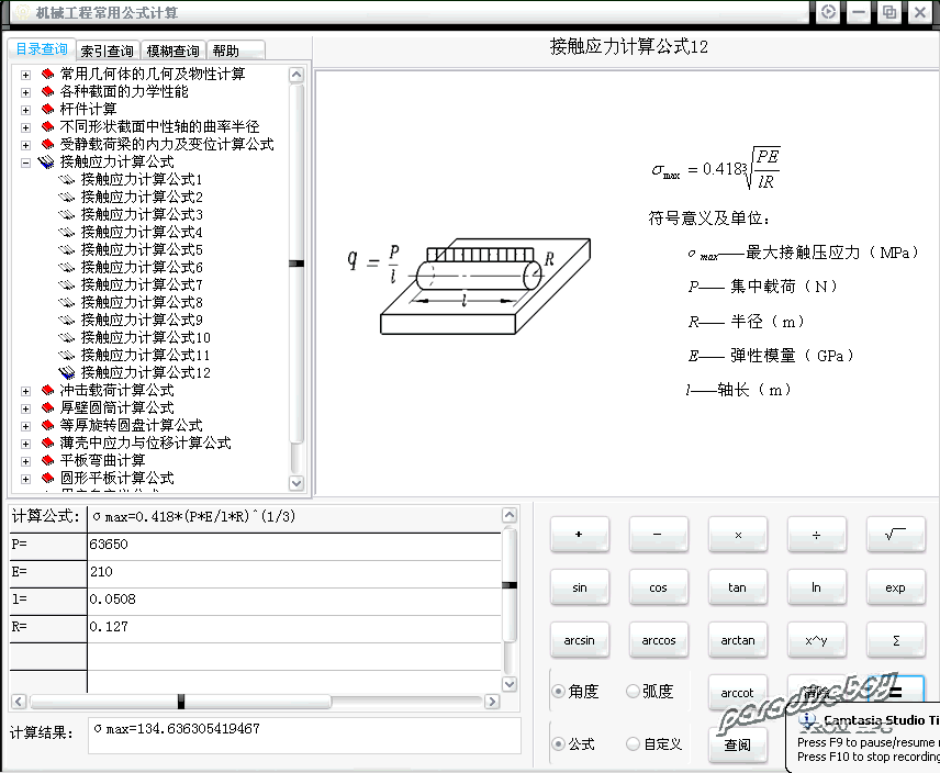

哪位大侠见过这个软件,跪求!

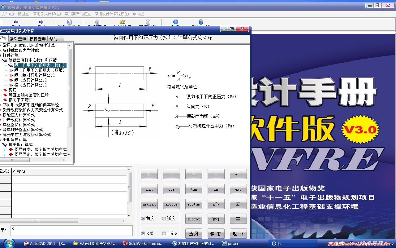

这不是机械设计手册(电子版)里的吗!
发表于 2012-12-28 21:45:07 | 显示全部楼层 来自: 中国陕西西安
发表于 2012-12-28 23:35:14 | 显示全部楼层 来自: 中国江西九江
& x6 {) m; b0 s. z) ~. A# f& G7 R机械设计手册软件版3.0.iso (567.16 MB)
