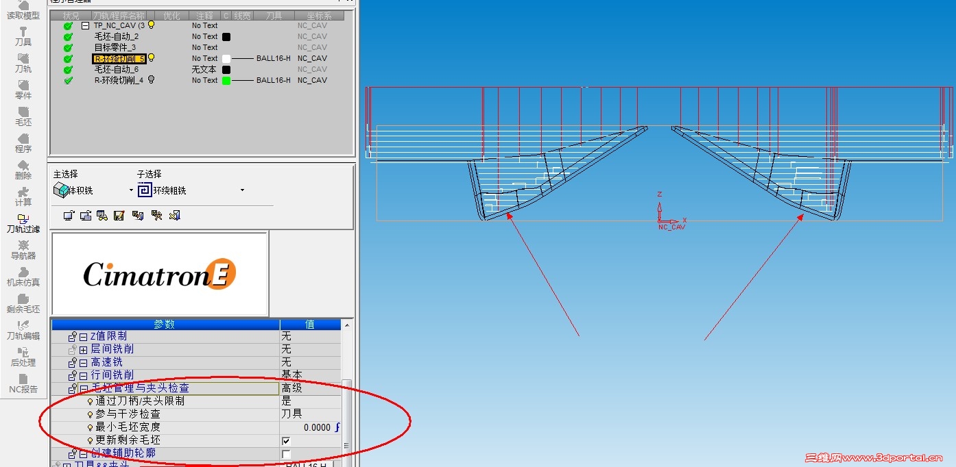

[已答复] 最小毛坯宽度没效果
发表于 2012-12-27 15:04:59 | 显示全部楼层 |阅读模式 来自: 中国福建福州
% p% X9 w# w& u; {" d% s$ G% M* s; w: g' [9 j) v  f  J" K4 [
2道2次开粗的程序; M/ K5 L# E" a2 |5 a/ p( ]
最小毛坯宽度设0 ,1 , 3的效果都一样。。。
/ c1 H! H: @" ?, F, i5 [7 P没效果啊。2粗空刀好多。

发表于 2013-1-3 10:16:40 | 显示全部楼层 来自: 中国浙江绍兴
) T; s+ |. |# C4 T' Y) E- r1 O楼上,好像理解错了。

这个不是由盲区控制的么?1 ]/ B; P- j. }/ M5 p

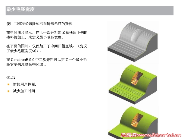

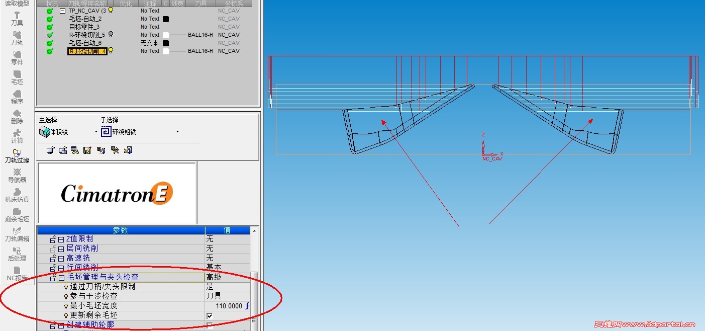

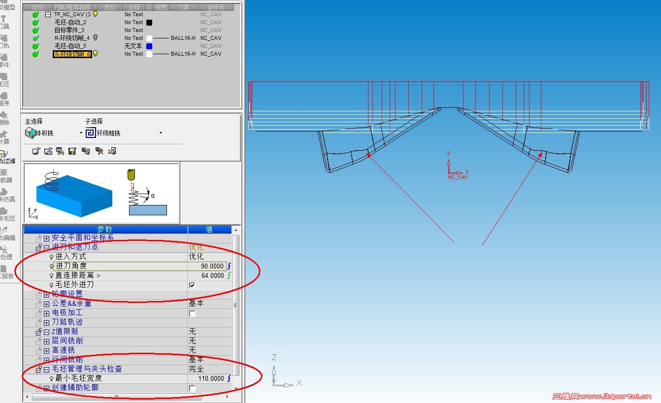

发表于 2013-1-3 13:11:06 | 显示全部楼层 来自: 中国浙江绍兴
楼上理解错了。上图我用的是90度下刀,没有盲区。盲区是可以控制。
  c  {- b" a; Z% D不过最小毛胚宽度也可以控制。
- {- Y8 \/ X7 y$ R3 ^: ] 3.jpg 4.jpg 3 Z! r) G, n1 g$ S5 }

 楼主| 发表于 2013-1-4 10:39:25 | 显示全部楼层 来自: 中国福建福州
吞吞吐吐 发表于 2013-1-3 13:11 static/image/common/back.gif& \" f) C& \5 R# }
# M  }* _  \; i2 i( n不过最小毛胚宽度也可以控制。:victory ...
) B5 b' Y: s# U2 }+ q9 O
11.jpg 6 h: |# Y3 Y9 V4 i4 n/ S3 C

$ I4 b7 J! z% z& ?$ G) _+ l  e! ^直观一点:7 l4 g1 M3 X' N9 i6 h
 楼主| 发表于 2013-1-12 16:49:35 | 显示全部楼层 来自: 中国福建福州
密密麻麻 发表于 2013-1-10 20:26 static/image/common/back.gif
5 j4 @- E7 r: \+ Y5 M; ]直观一点:
( N5 u: q  H) g; }- e' d, k* _) i* ?这么说我理解的没错啊。。。
6 {$ {3 f; y( t0 h# A可是我计算的2粗都没有效果啊,从0.5设到1,,,3都没效果。。请问版主是什么原因。
! e5 y* n/ @. T3 x/ g* U+ B3 y9 I3 ^: M/ e+ S* W+ y6 d
曲面复杂点就没效果了
