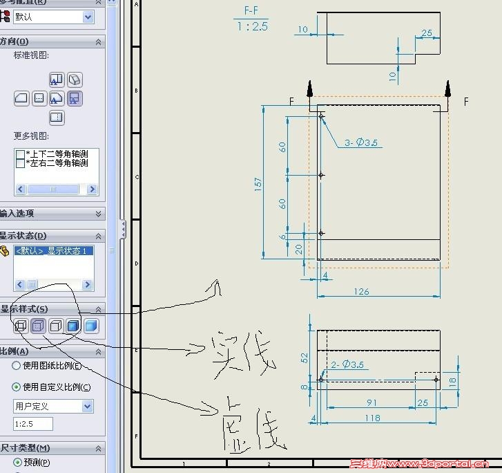

SW工程图中怎么设置投影出来能看到不可见轮廓线啊,。。
发表于 2012-12-27 19:55:10 | 显示全部楼层 来自: 中国广东深圳
如图操作图标。
阿帕奇 + 3
 楼主| 发表于 2012-12-28 08:53:35 | 显示全部楼层 来自: 中国江苏苏州
南山G大余 发表于 2012-12-27 19:55 static/image/common/back.gif8 s/ V4 K8 t% W! M9 `8 ~- u
如图操作图标。
' L: E# y6 M. L学会了。。谢谢
