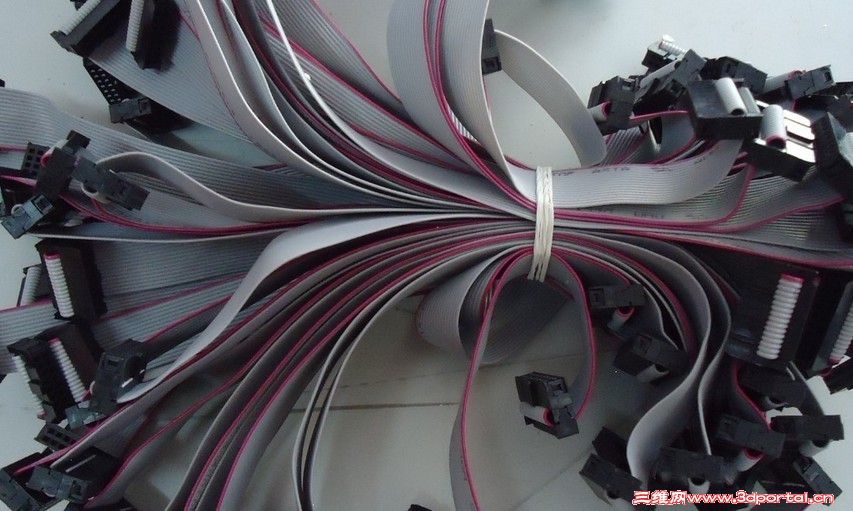

发表于 2012-12-28 11:55:01 | 显示全部楼层 来自: 中国河南郑州
未命名.jpg 这种?

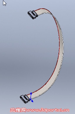

发表于 2012-12-28 13:04:39 | 显示全部楼层 来自: 中国北京
快照1.jpg 用ROUTING做相当简单。
* h# P0 c( ?4 S排 线很容易做的啊,二个命令就搞定,想要什么样的都行
阿帕奇 + 3

发表于 2012-12-28 15:32:42 | 显示全部楼层 来自: 中国河北石家庄
5 楼正解,用插件来做

发表于 2013-1-1 11:34:29 | 显示全部楼层 来自: 中国浙江杭州
wcs8848 发表于 2012-12-28 13:04 static/image/common/back.gif
5 Q8 y& P& w, a, m1 ]用ROUTING做相当简单。
$ Z# a. y! N  B0 _. y排 线很容易做的啊,二个命令就搞定,想要什么样的都行
' Y2 |7 B( s; I' S! v正好也有一问题,如何在routing中旋转电子元器件接头?
发表于 2013-1-1 23:39:40 | 显示全部楼层 来自: 中国北京
dongchen2001 发表于 2013-1-1 11:34 http://www.3dportal.cn/discuz/static/image/common/back.gif
$ {$ r1 {) S0 }  Y, y: A$ G正好也有一问题,如何在routing中旋转电子元器件接头?
' o$ }$ _5 F" w5 V8 w
# d# n1 P5 |8 d2 L- v  g  K
按住SHIFT+左右方向键,注意在放之前不要松开左键          其它的零件配合一般作配合参考
阿帕奇 + 3

发表于 2013-7-30 10:57:51 | 显示全部楼层 来自: 中国上海
wcs8848 发表于 2012-12-28 13:04 static/image/common/back.gif! `" R7 s, v) r( V. o% K% t
用ROUTING做相当简单。! R* ~: S5 Y( l
. u* o! G: m$ d5 I" t
怎么做呀,能教教我吗
发表于 2013-8-5 09:23:12 | 显示全部楼层 来自: 中国上海
wcs8848 发表于 2012-12-28 13:04 static/image/common/back.gif9 c. v; @+ X2 y0 g9 F
用ROUTING做相当简单。
! m4 ~# V7 T, I* ]/ }" n排 线很容易做的啊,二个命令就搞定,想要什么样的都行
$ ^/ ^, I- |/ n, r
能具体说明白一点吗?我做的总是和那不一样,一边是一样的,另一边汇成一条线了
