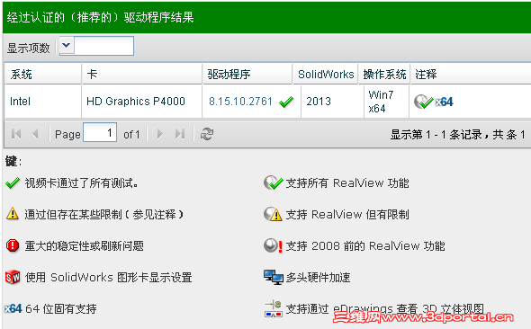

HD4000是一款通过Solidworks认证的核芯显卡( Y- }& ^8 s- j- b
Unnamed QQ Screenshot20121228142709.png . M4 L" v6 y; T$ {% N
视频卡通过了所有测试。
& s* C7 `0 {% w- i支持所有 RealView 功能3 Q$ C3 a9 w* X5 j( t( j" V
64 位固有支持$ ?8 |/ _, p0 Z8 ~3 M" T) b  t
另外我看上了一款AMD 7670M显卡的笔记本,Solidworks只认证专业的图形卡,没有这种独立显卡的数据。, h: B3 z, m+ B2 E! p1 a
不知道这个运行solidworks有没有HD4000流畅?能不能开启RealView?

发表于 2012-12-28 21:42:38 | 显示全部楼层 来自: 中国陕西西安
这个是P4000,不是4000,是4000的专业版本
发表于 2012-12-28 22:02:20 | 显示全部楼层 来自: 中国河北秦皇岛
官网E3 1245V2 Intel® HD Graphics P4000基本频率650 MHz  显卡最大动态频率1.25GHz: c; u9 c  D# p! w. X
HD4000是 650/1150& b. z+ _+ _% U' _5 b$ s9 o
可见性能差距很小
阿帕奇 + 3
发表于 2012-12-29 09:13:04 | 显示全部楼层 来自: 中国北京
我的1245V2是HD P4000显卡
) z5 p( i& B% K/ c: Q; i$ m" l可以装认证驱动,能打开RealView,比较流畅, `7 b) T' [7 {5 @1 {% f
但装一般的通用驱动,sw“性能”中“软件opengl”是灰色勾选的,用起来很卡
阿帕奇 + 3

只有win7x64的认证驱动
