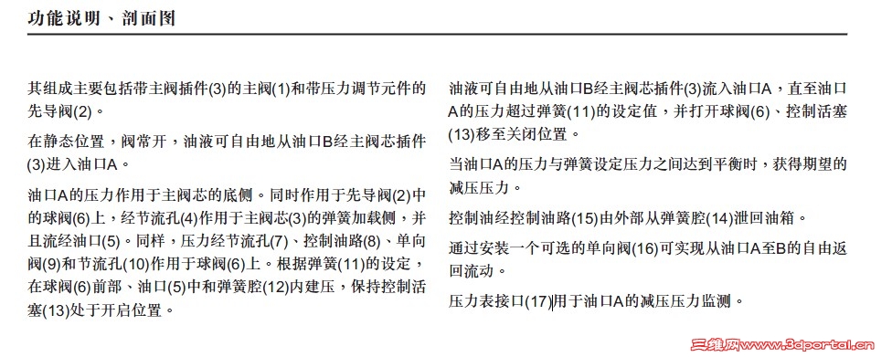

个人认为减压阀p1口与p2口之间的油液压在p2口压力未达到调定压力前是可互通的,不知对不对?
发表于 2012-12-29 11:50:01 | 显示全部楼层 来自: 中国河南安阳
减压阀是常通阀。
发表于 2012-12-29 12:56:58 | 显示全部楼层 来自: 中国江苏苏州
不行的吧,看力士乐样本要加一个单向阀才可以反向
发表于 2012-12-29 19:27:46 | 显示全部楼层 来自: 中国山东青岛
P2腔油路未达到设置压力时,P1到P2是自由流动的,但反向不是这种情况,有一定的节流,节流情况要看选的减压阀型号,如果要反向自由流动要加上单向阀。

281131906 发表于 2012-12-29 12:56 static/image/common/back.gif  `3 [0 O/ {1 @% }
$ @# n9 b' s$ |- d5 I; U截图呢。
发表于 2012-12-31 21:08:59 | 显示全部楼层 来自: 中国江苏苏州
9619 发表于 2012-12-31 17:33 static/image/common/back.gif
1 K' X+ m9 n  v+ X截图呢。
& `- g, G- ?; A
这个见图片右下角的文字

发表于 2013-1-3 11:20:04 | 显示全部楼层 来自: 中国重庆
我也认为这样没问题。但要注意流量是否有瞬间波动,瞬间流量过大--产生背压大-压力超过设定值就会关闭。你可以考虑用三通减压阀,正向减压,反向超过设定值1-2MPa时是溢流阀功能

发表于 2013-1-3 12:13:54 | 显示全部楼层 来自: 中国江西九江
281131906 发表于 2013-1-3 11:56 static/image/common/back.gif# N1 s* r2 [, X; s7 C! F$ i$ q- k/ |
那么大个的图贴在上面!
/ s. M6 a; V, V/ F" S5 [! l贴图里面只有文字,剖面图在哪里?
发表于 2013-1-3 12:38:33 | 显示全部楼层 来自: 中国江苏苏州
asdolmlm 发表于 2013-1-3 12:13 static/image/common/back.gif
& j2 P7 _: W5 i5 g3 b: U" J贴图里面只有文字,剖面图在哪里?
" B5 B# A3 d. ?: e  V4 h5 U" v我只要是要他看那句话,我想力士乐的样本应该都有的吧,没必要都贴出来
