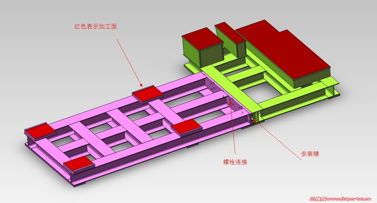

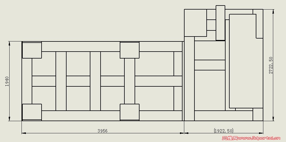

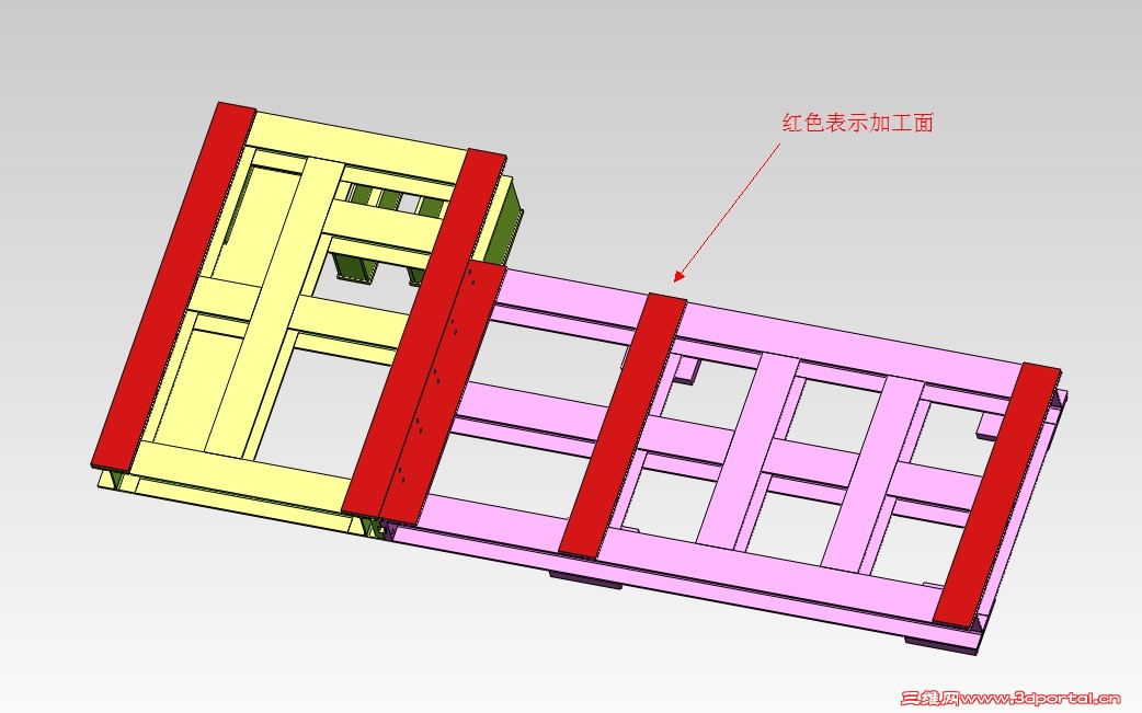

如图, 一个底座出口集装箱装柜需要,一个底座现在用两个底座用键定位螺栓拼接而成 ,底座上下面(红色加工面)要求拼接后平行度和上下面的直线度尽量高,请教各位一个好的加工方案

两个底座装配结合处要设止口,先打定位销,再用螺栓紧固。然后焊接各平板,在龙门铣床上一起加工各平面,这样可得到较高的平行度和平面度。

拼接可以,除高老说的外,焊接后必须时效充分,否则变形量将难以控制。

gaoyns 发表于 2012-12-30 09:14 static/image/common/back.gif/ u! J' ?& [: v5 B$ o0 B; ^
两个底座装配结合处要设止口,先打定位销,再用螺栓紧固。然后焊接各平板,在龙门铣床上一起加工各平面,这 ...
+ }6 w0 K' o  I, n' i) y& u! T
设止口是什么意思?单靠键定位不够吗 还需要定位销?

焊接后两个底座分别去回火 在合并后加工 是这样吗?
 楼主| 发表于 2012-12-30 11:07:02 | 显示全部楼层 来自: 中国上海
还有问题键和螺栓只连接两边 只用4个螺丝 这样键槽和键、两合并端面加工变形也小点

hbsky20 发表于 2012-12-30 10:20 static/image/common/back.gif9 N. I$ q( ~4 J6 z, e& i
2 A; K4 v/ E* w' y+ J8 e合并前需要先加工结合面、连接孔、定位键槽。
" x- }* @: _$ W6 z$ ~$ E如果你的龙门够大,合并后加工当然好;但如果龙门不够大,也可以分别加工。# j/ n; H5 W/ w, v0 i2 U' ^6 b
定位键两边可以,4个螺栓肯定太少了,怕不可靠。

6 j, b/ g8 n- A4 V- q+ y止口就是两结合面上一凸一凹的定位结构,结合定位更可靠,工件较大,光靠键怕不可靠。
