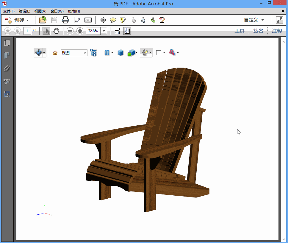

发表于 2013-1-3 01:00:38 | 显示全部楼层 来自: 中国四川攀枝花
本帖最后由 pzhzs 于 2013-1-3 02:00 编辑 / Y& a; Z& a# N$ o
, d5 s$ v3 Y0 ?7 [) R9 V楼上正解!
: T' C; O. z; l# K楼主要的应该是这种可以手动旋转的 3D 效果吧?
1 g8 |/ m. o1 U9 I$ r yz.gif
$ q+ S: y0 J! Z8 j1 v3D  pdf 文件一并传上: 椅.rar (1.62 MB, 下载次数: 65)

发表于 2013-1-3 09:18:19 | 显示全部楼层 来自: 中国福建莆田
pzhzs 发表于 2013-1-3 01:00 static/image/common/back.gif
% A4 w8 P* ?* g1 _5 |楼上正解!) G% \% l9 }5 ]
! ~- n) q, u+ m+ A/ l+ c- B这个不错啊。如何设置呢?
发表于 2013-1-3 10:05:31 | 显示全部楼层 来自: 中国辽宁盘锦
装一个高版本的adobe acrobat

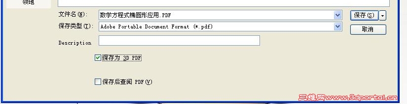

kenko 发表于 2013-1-3 08:53 static/image/common/back.gif
7 f+ e, G  @; |' {) G$ k7 Z- @/ s楼上,怎样将造型存为3D pdf
% ?: }( u0 T+ y' W' r) d在sw状态另存为PDF,选择下面的选项3D PDF即可!如图!
发表于 2013-1-3 10:38:21 | 显示全部楼层 来自: 中国北京
他用的是3DVIA另存为PDF。

发表于 2013-1-3 13:04:26 | 显示全部楼层 来自: 中国四川
长虹贯日 发表于 2013-1-3 10:23 static/image/common/back.gif
6 u( l& n0 ~, M3 k$ {* K- h  M' \在sw状态另存为PDF,选择下面的选项3D PDF即可!如图!
' L; t# [, M" A3 Z# h6 ^" O
就是这方法,很简单的。
发表于 2013-1-3 13:11:21 | 显示全部楼层 来自: 中国四川
阿帕奇 发表于 2013-1-3 10:05 static/image/common/back.gif
0 u9 M" b; y# _. Z7 T装一个高版本的adobe acrobat
+ a: {0 n: b" G1 J" O8 J) s& U不用装庞大的 Adobe Acrobat,装 Adobe Reader 即可查看 3D pdf 文件。
发表于 2013-1-3 13:30:15 | 显示全部楼层 来自: 中国上海
Adobe Reader版本要7.0以上才可以
