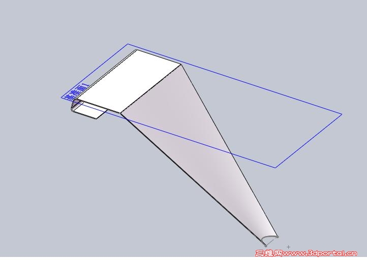

上图与基准面成夹角的钣金我是用放样折弯做的(上面为直线、下面为圆弧),但是我想在上面用边线法兰生成U形部分时不能生成,请教上图中的钣金如何画。工厂里的师傅是用一块板做成的。

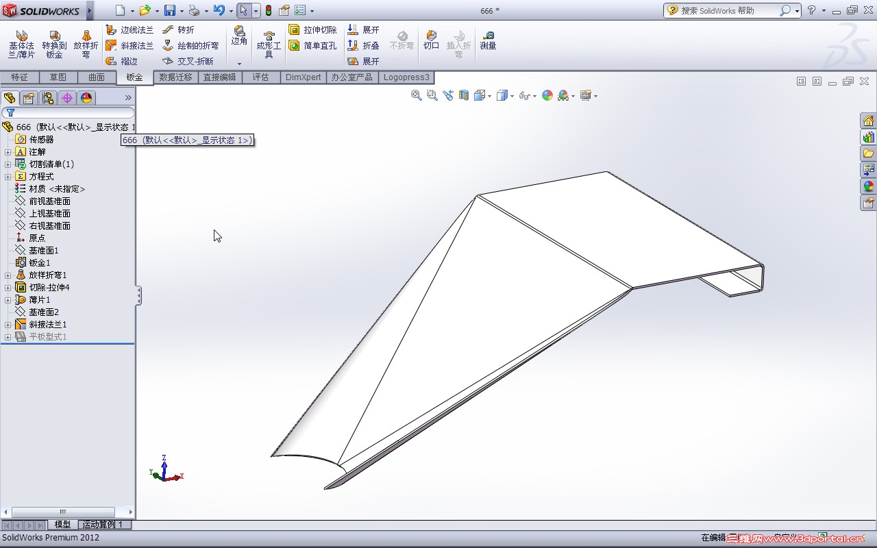

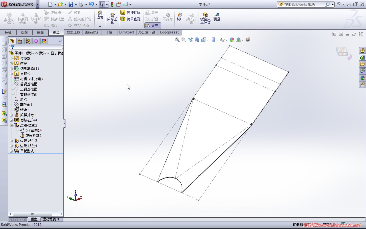

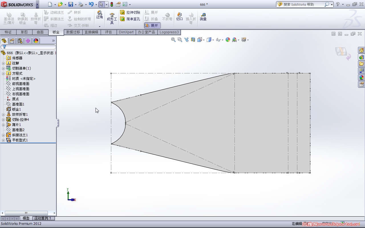

楼主的最终意思就是整体图形能一起展开。我给个方案,但是不够快。 快照2.jpg 8 k2 n8 G! }1 Y" `( ^
, M4 @2 A7 G: a3 p8 K. J 快照1.jpg

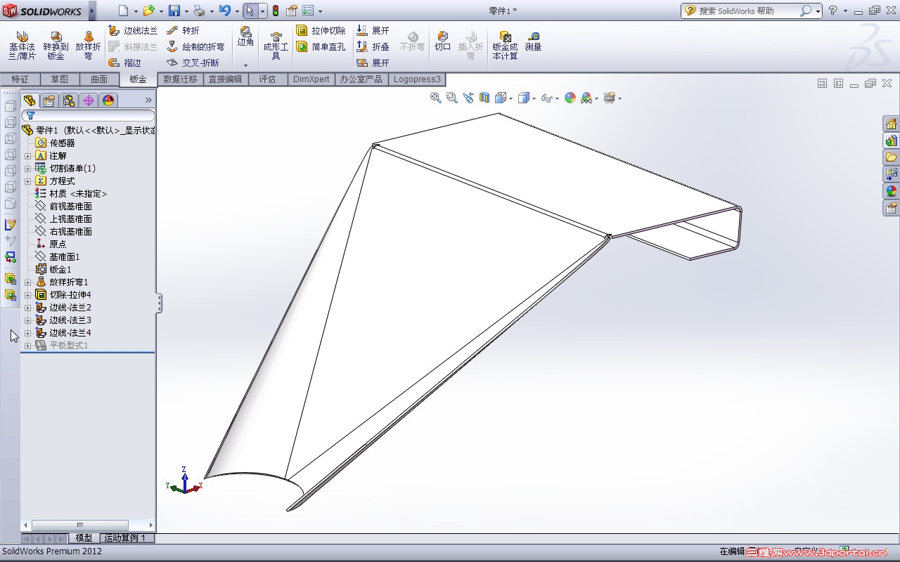

; k) m! h- N# t: {7 u楼主所说的是画一条直线再画一节圆弧后用放样工具就产生楼主所说的结果。但是我上面图片上用的方法不一样的,是可以用来实际制作用图,我是搞钣金工作的对这方面了解一点。我给个建模方案给网友们参考。 供参考.zip (244.25 KB, 下载次数: 34)
发表于 2012-12-30 22:03:23 | 显示全部楼层 来自: 中国广东广州
我再给个建模方案给大家参考
