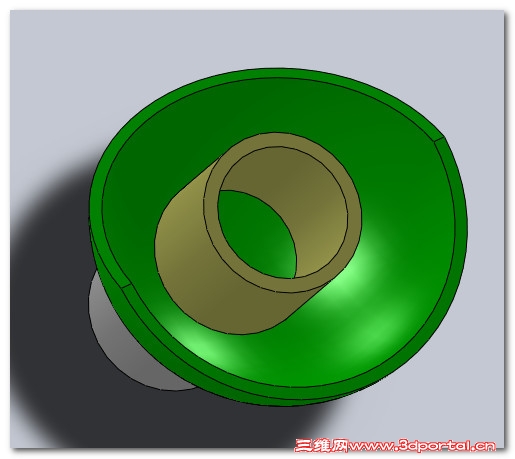

土黄色部分如何删除?

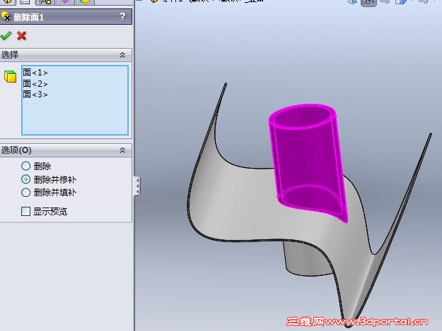

告诉你一个方法,不作曲面,直接删掉它。" ~1 i5 Y, y! j. v3 m- a
如图: 2.JPG ' R5 e7 a' q8 {! ~2 h& u6 H
; Y7 f$ j- ~# h# }
+ z- H4 z% [* W5 f7 V
1.JPG ' Y9 Q& |4 T- D6 p

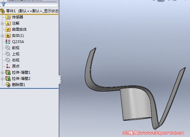

一步搞定,注意选中修补。
6 a! G% o! s( W0 t  `1 N+ }4 ]   这方法可以用于一切想删掉的实体。4 S3 Q1 j# [/ W% @
