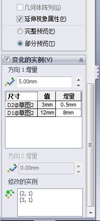

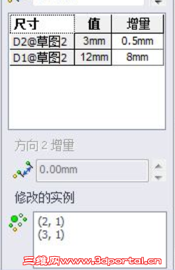

求高手解答问题!!!!
! z0 e! M5 S& E4 O6 G同平面,同草图,多个草图形状相同,怎么只改一个草图形状,另外同平面,同草图,同形状的草图跟随着改变,不是阵列。跟阵列的唯一区别是阵列是距离均等。我要达到的目标是阵列后各个草图的距离可以调节,答复不仅距离可以调节,如果形状可以调节一个另外的可以一起调节更好。我目前知道的技术是镜像和添加函数,某尺寸同某尺寸!。

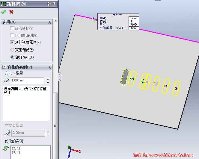

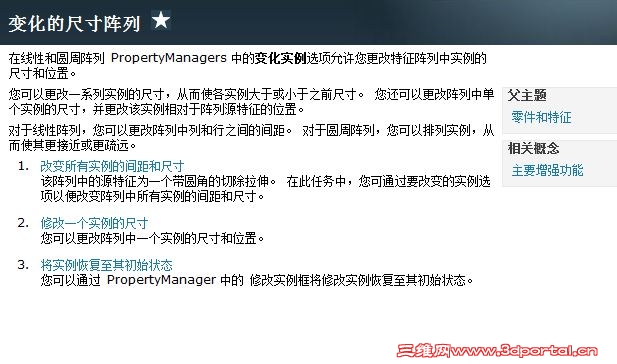

兄弟恭喜你赶上了好时代,你这个在2013版本以前肯定是要拐个弯才能实现的,
1 E0 D+ t& U$ k但是2013版本已经有这功能了,直接可以细调4 o7 v! O/ [0 P+ w1 i/ x' p. H$ |
1.JPG , B( d) P0 K( E0 K: |
  l  f. n6 r5 k; T6 u$ t7 v
2.JPG 、、
% J( S( X7 h) T4 W# ^1 i6 z: B7 K, q+ {1 r; b8 S3 h
你要早二三个月提这问题就只能感叹生不逢时了。

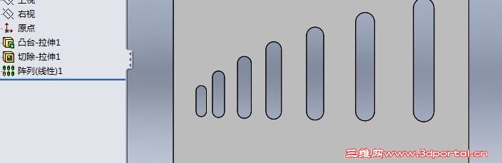

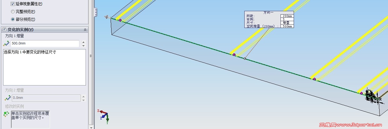

发表于 2012-12-31 01:39:17 | 显示全部楼层 来自: 中国北京
本帖最后由 wcs8848 于 2012-12-31 01:40 编辑 # X6 v) d) f; d/ B
4 U6 Y3 i& I" D7 L 3.JPG : p3 o' j6 ?5 C, K" {- ^
4 p: u/ Q% }& t% o+ S( \ 4.JPG
+ ^9 a3 a0 _- E8 G1 D) r9 k6 Y3 t! I1 a
还可以这种效果,大小变大 距离也在变  单独也能调

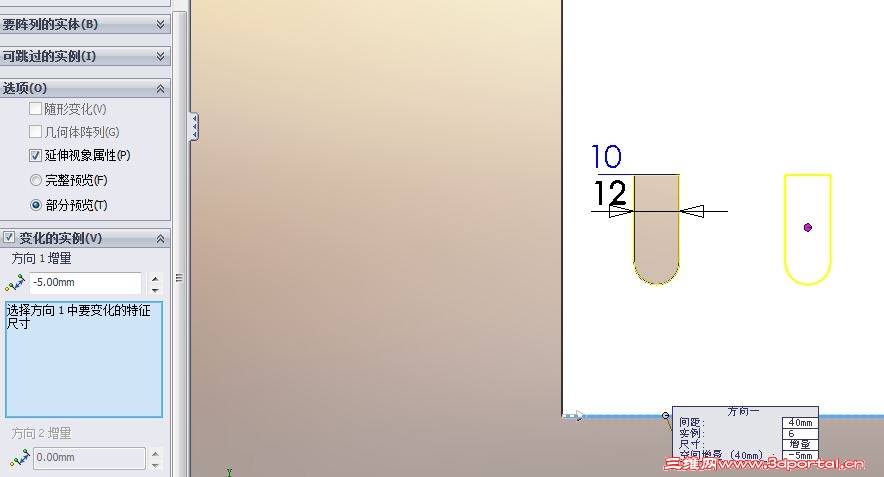

发表于 2012-12-31 10:50:15 | 显示全部楼层 来自: 中国北京
大小怎么变化?上图是楼主的,下图是我的!

发表于 2013-1-2 20:41:00 | 显示全部楼层 来自: 中国北京
英俊少年 发表于 2012-12-31 10:50 static/image/common/back.gif
' A: B/ `- }! i. Y2 b& v) L大小怎么变化?上图是楼主的,下图是我的!
! L4 a. h: K; _& N
你单击或者双击一下那个你的尺寸12就能修改了,具体的我也不太清楚,感觉这个功能基本上我用不到,只是13版本说有这个新功能。

发表于 2013-1-2 20:55:21 | 显示全部楼层 来自: 中国广东东莞
英俊少年 发表于 2012-12-31 10:50 static/image/common/back.gif8 k& V; v: K; u4 m' M* d5 D. V0 n
1 ^' z/ ?* u/ T7 s: A2 t% p你少选了另外一个可变的尺寸。

 楼主| 发表于 2013-1-14 15:34:31 | 显示全部楼层 来自: 中国上海
本帖最后由 678 于 2013-1-14 15:39 编辑 8 b) S1 D5 G% `, C4 s* e
wcs8848 发表于 2012-12-31 01:39 http://www.3dportal.cn/discuz/static/image/common/back.gif6 N9 }: R3 A: T  |$ P
2 T! m: o0 }  A0 \+ A: c
- N. m  `2 @( m% A3 x; @8 ?我晓得了,原来调节间距要点那个小红点!太难找了!

 楼主| 发表于 2013-1-14 15:38:31 | 显示全部楼层 来自: 中国上海
我知道了,晕倒,更改间距四要点那个小红点,昏倒,太难找了
