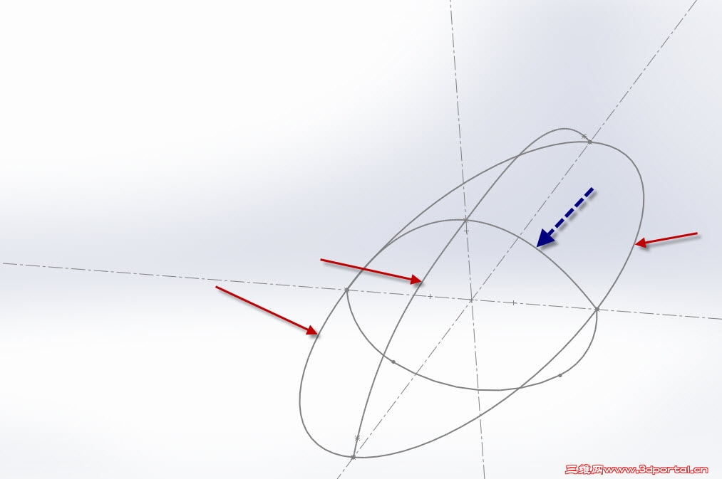

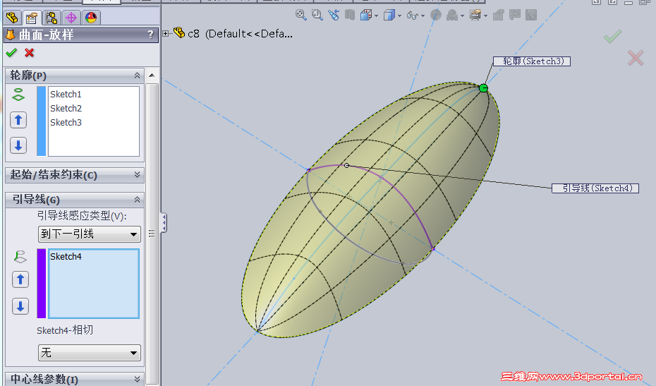

2012 版本 依次按照红线放样(开环) 蓝线是路径  但是总提示 拟和不了曲面 请大家帮忙

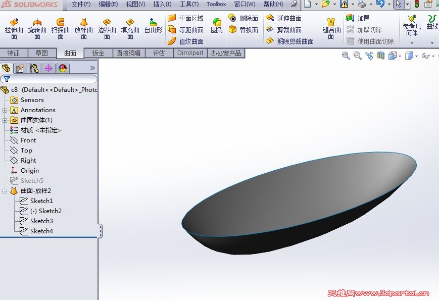

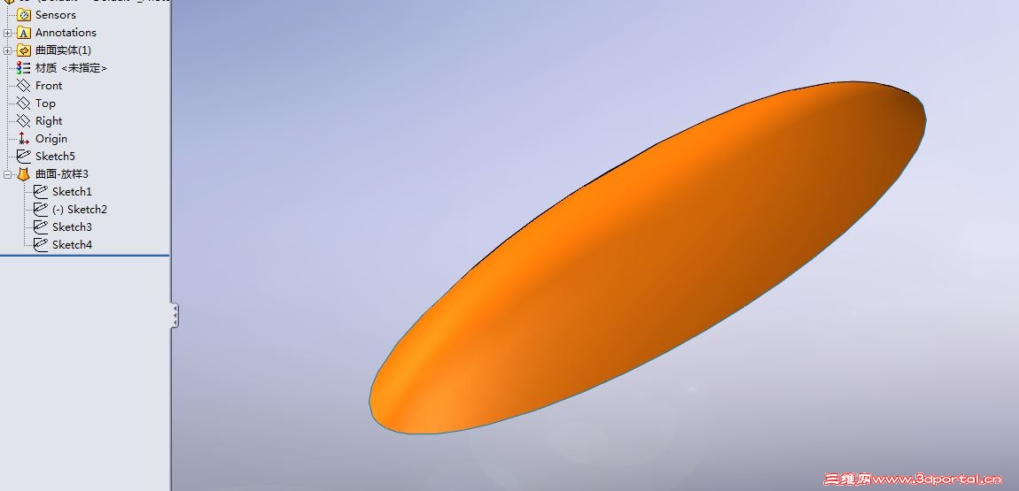

3.png ! P1 ~7 p7 R4 ^, J: M
是这样?好像没有问题啊
& u: b! a6 o& A1 b7 r 2.png
阿帕奇 + 3
 楼主| 发表于 2012-12-31 09:29:47 | 显示全部楼层 来自: 中国天津

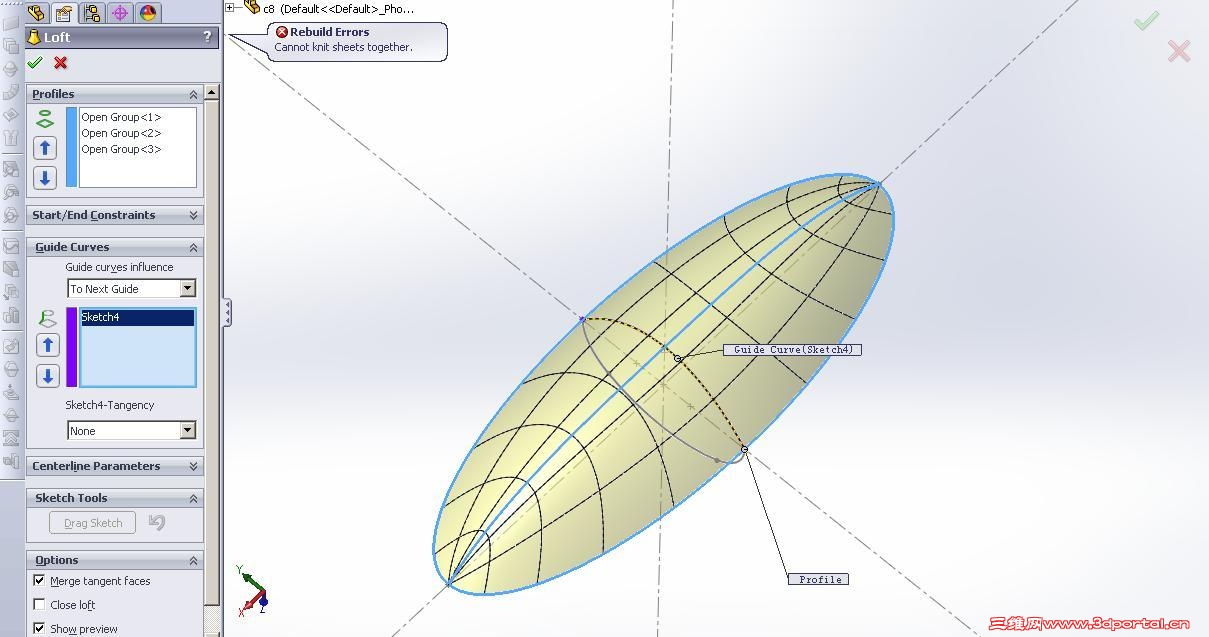

谢谢富翁  其实我也到你第二张那部了 只是成不了曲面 这是我点 【确定】是出的提示 这个图都画了 快10遍了 就是找不到问题 。

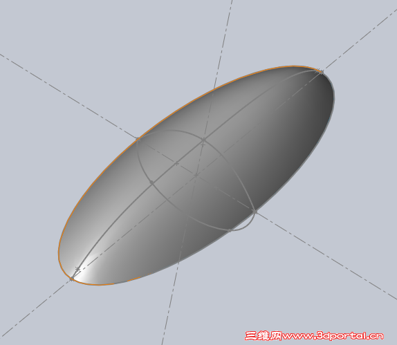

我想应该是草图有问题 但是 ZHYJ96 就没有问题 而且这个草图我从新 画了 快 10 个了  我把草图放上去 想让各位帮忙找找原因 谢了

0 Q) W2 s& t+ c, s2 s' d  w你听ZHYJ96他忽悠啊,他不修改能做出来才神了!

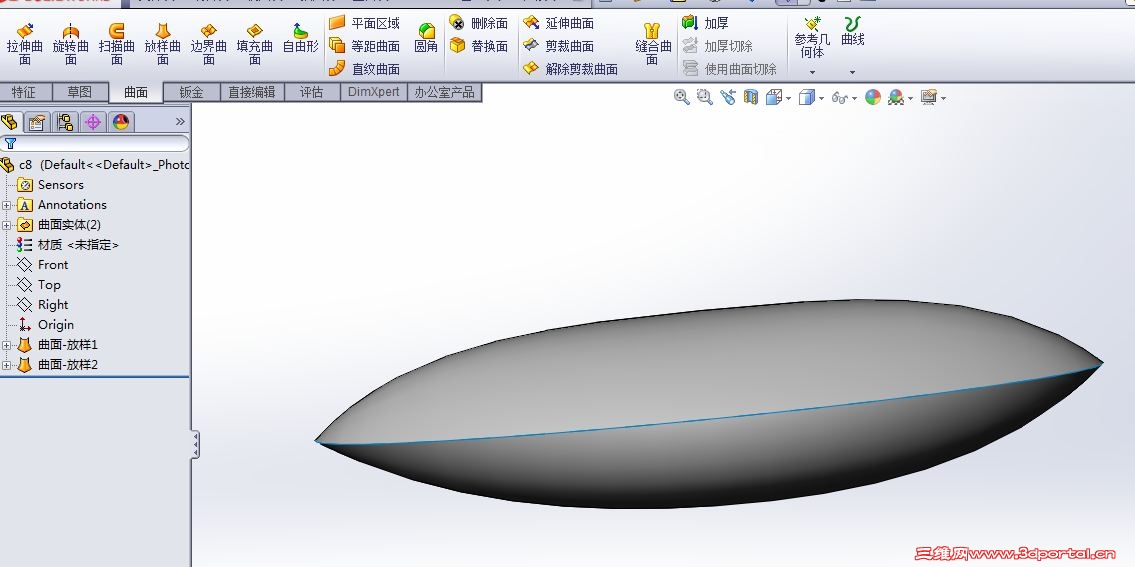

你用的是实体,用曲面放养3 s* I' X, M: L0 l

S0501我检查了一下 你说的是 呵呵 谢谢了

* n2 @" j* w' r0 z# `8 N& c我发现了楼主的错误,你放样用的是实体凸台,不是曲面放样。也就是说你特征用错了,草图没有问题。
 楼主| 发表于 2013-1-2 07:54:34 | 显示全部楼层 来自: 中国天津
我命令用错了 各位没有错  呵呵 谢谢了
