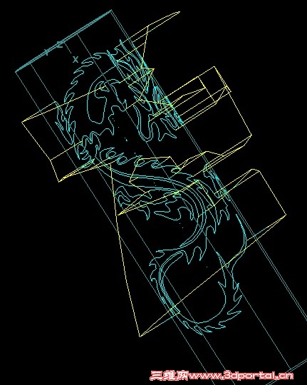

8 S2 ~6 C5 Z: |( H我是用缠绕来做的~) C, b8 k6 Q1 ?7 T
圆上龙.rar

轴替换错了?
发表于 2012-12-31 12:21:31 | 显示全部楼层 来自: 中国福建宁德
后置问题吧?; h. D3 N9 c. X# S
发表于 2012-12-31 12:57:23 | 显示全部楼层 来自: 中国广东东莞
应该要5轴吧(质量好一些)?最少要4轴才行!
发表于 2012-12-31 14:27:48 | 显示全部楼层 来自: 中国陕西西安
就是后置问题,用9.1可以做!把那图导成IGS文档,我给你做!!!
发表于 2012-12-31 17:59:19 | 显示全部楼层 来自: 中国安徽合肥
机床参数也有关系吧,就近加工
发表于 2012-12-31 19:28:38 | 显示全部楼层 来自: 中国江苏无锡
7楼正解,改机床参数

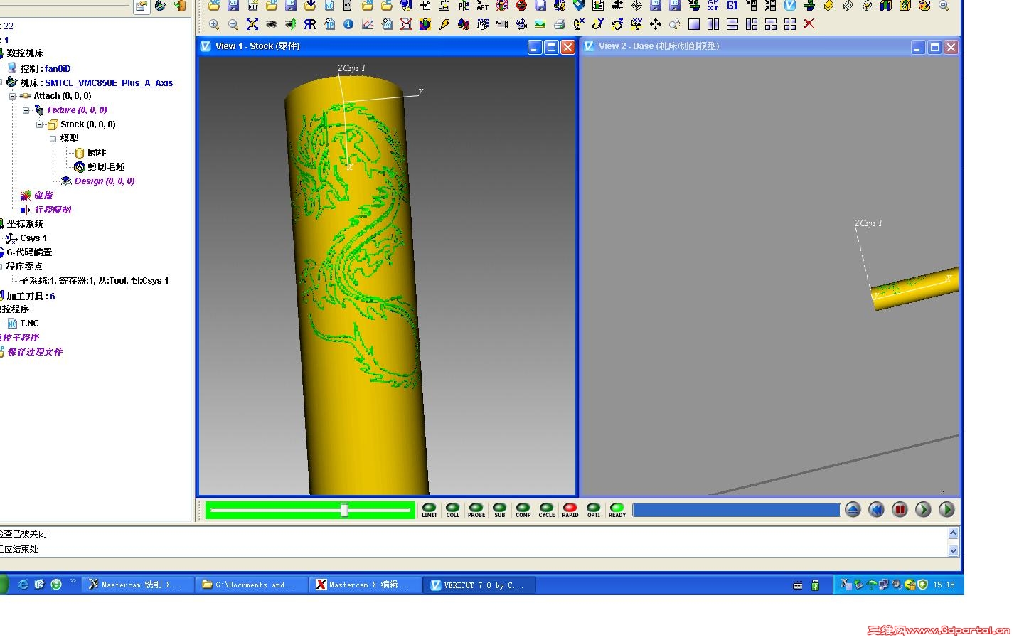

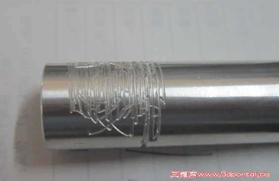

 楼主| 发表于 2013-1-3 12:46:48 | 显示全部楼层 来自: 中国广东珠海
机床是M70,四轴是芳嘉天碟的~

刀路没有错哦, 机台设置  还有后处理再看一下 。
发表于 2013-1-8 16:44:20 | 显示全部楼层 来自: 中国浙江杭州
四轴可以做了。
发表于 2013-1-27 23:30:05 | 显示全部楼层 来自: 中国江苏苏州
四轴可以做,但是轴的替换要选好,后处理也要选好

发表于 2013-5-30 21:19:03 | 显示全部楼层 来自: 中国安徽蚌埠
抽空做了一个,用9.1版的。机床是韩桦纵切26H。

' G: u" _# A3 |! K8 N# s过奖了,其实没什么难度。利用“9.1:“的旋转轴功能。程序生成后,将其坐标改成适合纵切的就OK了

发表于 2013-6-4 17:26:08 | 显示全部楼层 来自: 中国陕西西安
后处理有问题
