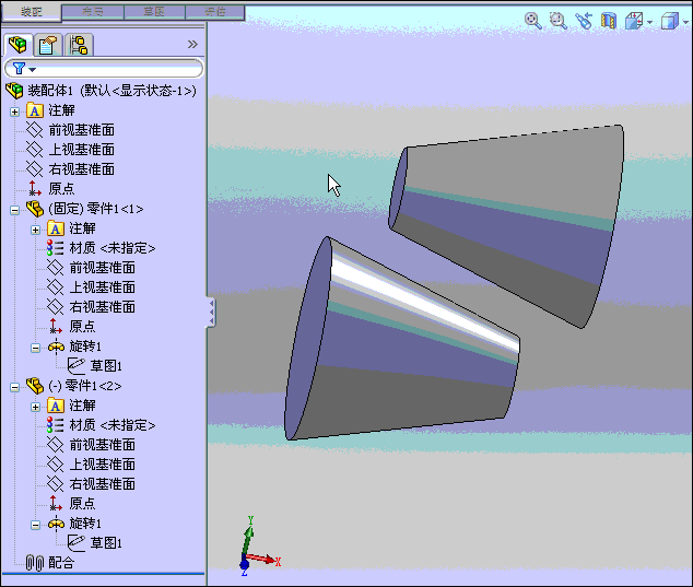

求助两圆锥面怎么配合呢?两个圆锥面配合后沿着圆锥的母线做线性动作(斜直线动作),请教各位大大啊。。。6 O4 |. s& b, b. g7 g" }

投影线,然后让二个投影线生命就行了。都不要轴线重合。( V8 `6 h) V  [6 w/ I! r- H
我都是这样做的。你先分别投影他们重合的线。

还不如分别在2个零件上做草图线(就是相切面那条线),然后在装配体那里定义这2条线重合。

请问草图的两条线怎么约束重合呢
发表于 2012-12-31 15:07:17 | 显示全部楼层 来自: 中国北京
这个估计得建立辅助面和辅助线!
发表于 2012-12-31 15:07:26 | 显示全部楼层 来自: 中国广东云浮
你需要约束的零件草图不要隐藏,在装配图那里就可以选中了。
