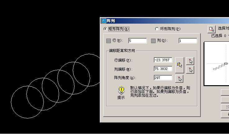

发表于 2006-7-10 21:56:49 | 显示全部楼层 来自: 中国山东潍坊
看看
$ o1 |& W6 z: @, F$ r9 M" C! x7 Q- {7 q8 E- f; w1 \
阵列
