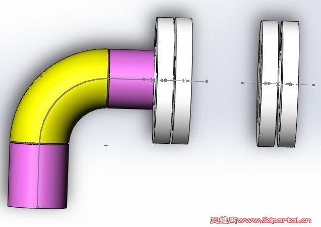

装配体步路点.jpg + F$ j, q: d& O' q! l- q; `$ M5 Y( J2 |
如上图,我按着帮助文件在装配体中生成了步路点,但是,当我使用此装配体进行管路装配时,发现法兰无法进行配对。不知道什么原因,请指教。

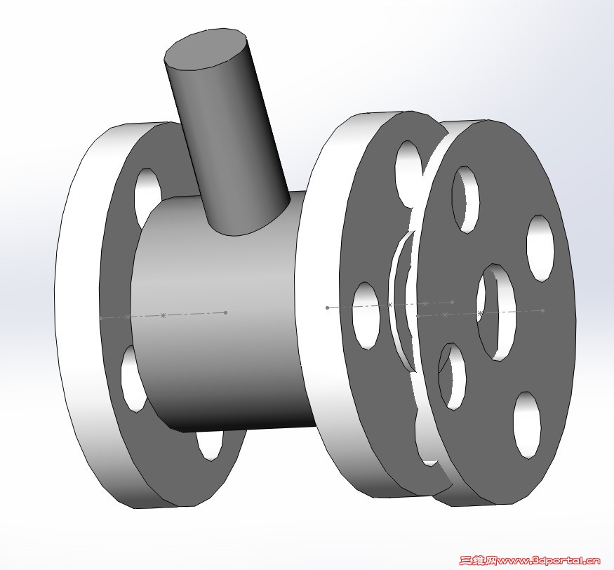

0 m! ]. L2 o, B上图阀门上的法兰和与阀门配合的法兰均为同一型号的法兰。

兄弟你做了配合参考了吗??管路这块我用得不多,- M! o7 v0 b3 o1 r
一般二个要做配合参考就能吸上去配对了。不知道是不是这原因。

; z2 j. T+ `. z# V$ \管路的配合有专门建立步路点和连接点的方法,帮助文件只介绍了零件步路点的建立方法,但是装配体的没介绍,所以问题就来了。

楼主你应该是在法兰零件时没有添加配合参考,所以在装配体中添加零件是不会自动配合,不过你可以手动配合。然后步路就可以了。

不太明白LZ说的是什么意思。但我发现法兰式可以配对的,并且也是可以配管的。见附件!另外,LZ提供的模型中缺少阀门阀体。
( c& E% ^% ^+ z! c! N0 Z
发表于 2013-2-6 09:52:10 | 显示全部楼层 来自: 中国江苏苏州
把源文件也上传给你参考吧

/ w, I8 q+ z, H5 [多谢兄弟,你这个法兰配对是自己手动添加的配合关系,还是在routing环境下自动配合的?
