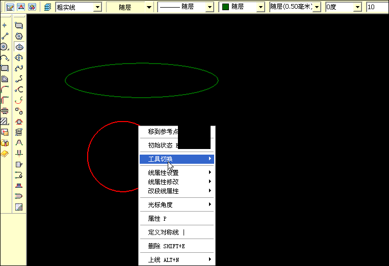

如何将圆弧(除样条曲线)快速改成完整的整圆
发表于 2006-7-7 18:00:49 | 显示全部楼层 |阅读模式 来自: 中国山东烟台
如何将圆弧(除样条曲线)快速改成完整的整圆?要求不使用“画圆”工具,并且圆必须完全封闭,没有缺口。感兴趣的朋友来试试,各位有什么好办法我也学习一下先!

发表于 2006-7-9 20:59:39 | 显示全部楼层 来自: 中国河南济源
点那个一个圆圈上有两个小红点的画线工具,然后点那个圆弧的两个端点,一个和圆弧同半径的圆就出来的

 楼主| 发表于 2006-7-19 17:50:31 | 显示全部楼层 来自: 中国山东烟台
自己的一点“小技巧”,仅供大家参考,各位大虾还有什么高招一起学习。
光标上线后点右键(或者直接按“P”键),弹出属性对话框之后,修改里面的角度值。具体见附件。:)

发表于 2006-8-28 15:18:32 | 显示全部楼层 来自: 中国山东烟台
用SHIFT+C最简单了
