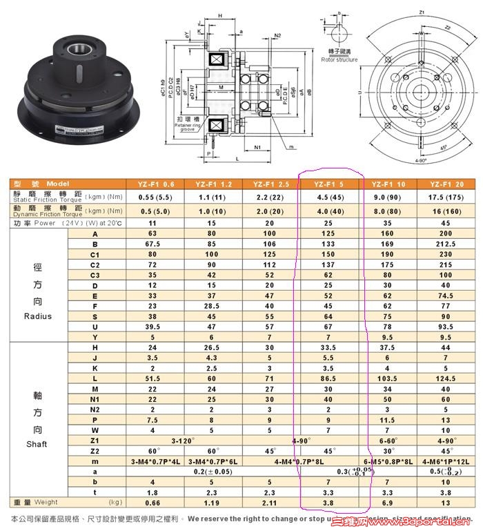

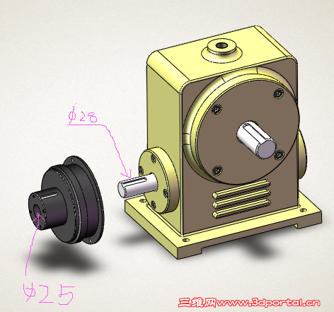

667JPG.png 如题一个电磁离合器和一个蜗杆减速箱有什么比较简单的安装方法吗?有知道的前辈指点一下谢谢

本帖最后由 李成亿 于 2013-1-3 21:20 编辑 3 L3 u; ^( Z$ U/ I- H/ B
. R  y, F$ y. l+ i4 `! J& H 电磁离合器489.jpg 在电磁离合器安装一个三角皮带轮来驱动

$ c- G) v7 \- y+ u1 @, d8 g5 D为了一个旋转轮(转动7秒停3秒)有现成的蜗杆减速箱和电机想安装的紧凑一点所以现在患难了。

从你给的三维图看,离合器是安装在输入轴上。
6 S6 q. |7 J$ z5 U- A如果这样,当离合器脱开,输出轴会立即停止,由于旋转轮惯性冲击,减速机蜗轮会很容易损坏。
5 L+ o/ n" X* Y' A& z& q' v不知道你对旋转轮转、停精度的要求怎样?

' ~; |5 x/ ]1 I8 b皮带轮是安装在离合器上的,离合器的内经和电机轴的外径是不一样的!要做一个支架把离合器固定在把电机和离合器用皮带轮相连然后在离合器和减速箱用皮带相连这样就比较麻烦

5 _6 {3 n3 T/ j. O5 Z6 v. {如果对转、停要求不高,为了保护蜗轮,建议将离合器装在输出轴上。
4 {9 m4 I2 }0 K! r+ r+ p减速机输入电机可以连续转动、输出轴间歇转动。

如果旋转轮对蜗轮冲击不大,可以作一变径轴,一端内孔φ28套在输入轴上,另一端作成φ25安装离合器。/ N' b% Q- {( m5 Y
不过由于悬申比较长,最好在φ25延伸端加一个外球面球轴承(如CPU205),作辅助支撑。
