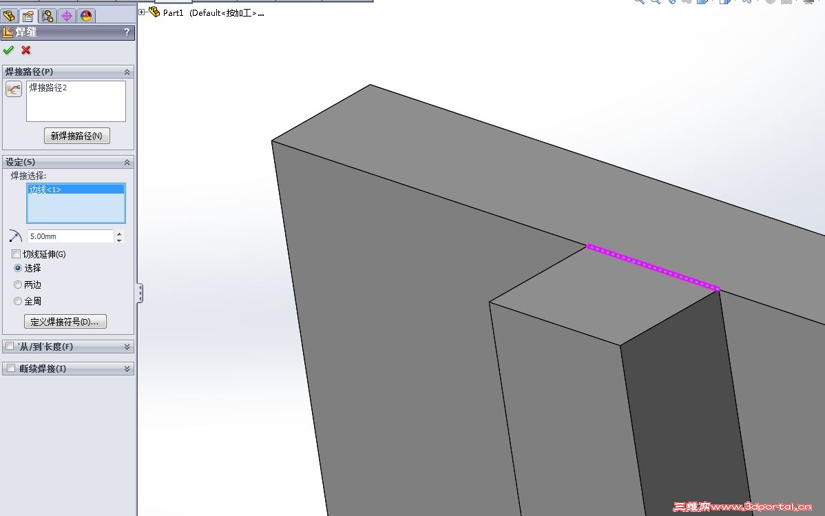

这个位置不知道怎样可以加上焊缝的效果上去呢???

立面要倒角,不然你怎么焊接呢?
发表于 2013-1-4 09:37:59 | 显示全部楼层 来自: 中国北京
2013可以直接!可以试一试!

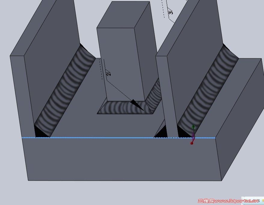

发表于 2013-1-4 13:56:13 | 显示全部楼层 来自: 日本
这样的?

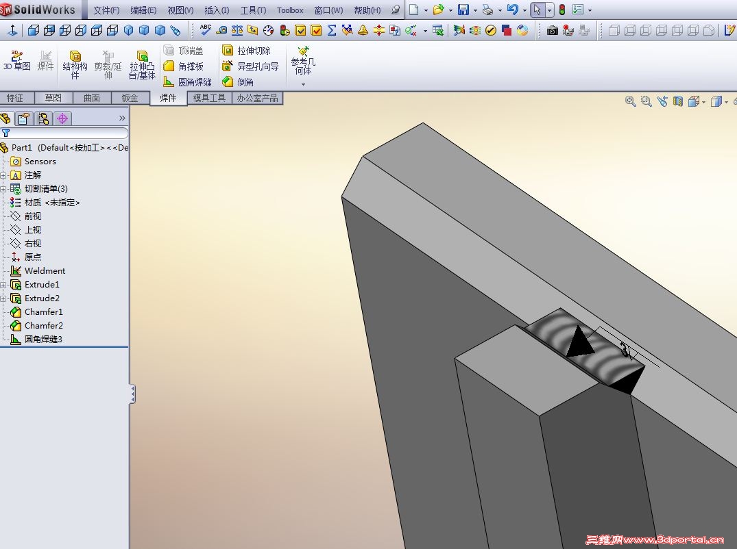

发表于 2013-1-4 15:21:16 | 显示全部楼层 来自: 中国北京
7 N, ~+ K* ^) x
# P, p+ U& ~( z/ }2013可以直接加,2010必须开坡口!

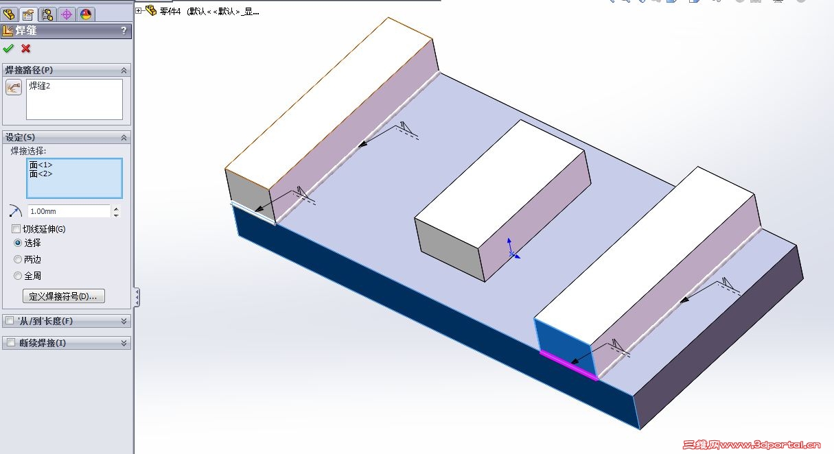

发表于 2013-1-4 15:50:01 | 显示全部楼层 来自: 中国江苏苏州
我的2012插入就好額
