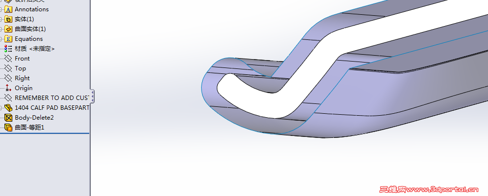

[已解决] SolidWorks 中我想在一个复杂曲面的零件上注塑一层TPV,该零件怎么画
发表于 2013-1-4 13:06:16 | 显示全部楼层 |阅读模式 来自: 中国江苏苏州
各位大侠,你们好!!!
$ n8 A, n) U5 a1 r  X" O5 C& F     SolidWorks 中我想在一个复杂曲面的零件上注塑一层TPV,注塑的外包零件该怎么画?

 楼主| 发表于 2013-1-4 13:59:16 | 显示全部楼层 来自: 中国江苏苏州
怎么偏移曲面?能给个截图吗?

 楼主| 发表于 2013-1-4 14:09:08 | 显示全部楼层 来自: 中国江苏苏州
各位大侠,你们好!0 j$ J" W  Y. ~) ?  k0 @/ b# ]
     如附件中的零件需在外面注塑一层TPV

发表于 2013-1-4 14:37:09 | 显示全部楼层 来自: 中国浙江温州
是内饰件啊,要全部注塑上TPV,还是外观面注塑,偏移曲面可以做到,但没必要这么做吧,把技术要求写清楚就行了!
发表于 2013-1-4 15:01:53 | 显示全部楼层 来自: 中国北京
11.jpg . E, I; ~/ W- y* N/ A. `6 |
% l" f4 Z( R! J. J8 f4 v+ J, a& X
偏移一下就出来了。要多少就多少。

发表于 2013-1-4 20:50:11 | 显示全部楼层 来自: 中国陕西西安
使用曲面等距

 楼主| 发表于 2013-1-5 14:08:44 | 显示全部楼层 来自: 中国江苏苏州
以搞定,谢谢大家的支持
