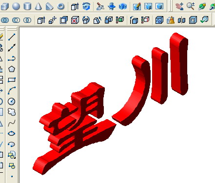

回复
关于cad如何制作制作立体字的步骤如下:/ d6 X0 g4 ~- c/ X3 v% l
1 在俯视图中写字,完成后,转到仰视图,单击文件菜单下的输出,选择存储路径,文件格式.wmf。选择你要输出的字体,完成后删除字。ok。: `5 Y3 h5 z4 P
2 单击插入菜单,选择windows土元文件,找到你输出的文件,打开,定位到桌面,转回俯视图,单击分解命令,框选所有插入的图形,回车。+ T4 K# p3 w1 p6 c+ F$ ]: ~' a
3 单击绘图菜单下实体里的拉伸命令,选择所有图形,回车指定拉伸高度回车两次,这样立体字就出来了,你转到轴测图,体着色看见一下,是不是你想要的立体字。附一张做好的立体字,大家参考一下。
立体字
立体字

原帖由 望川 于 2006-7-21 12:55 发表  B! g' Q5 q- |5 j# q2 `8 S; f  s
关于cad如何制作制作立体字的步骤如下:- D$ Z4 p; n. s: ~6 z1 W0 F
% Y, a. u0 o: P1 R2 单击插入菜单,选择windows土元 ...
5 }6 S. R! m. I: B5 G. o
按你提供的方法实战,第三步拉伸,显示该图形不能拉伸
发表于 2006-7-21 14:12:35 | 显示全部楼层 来自: 中国广东广州
可以啊,我试过了,你可能已经拉抻了一次了
发表于 2006-7-21 15:55:03 | 显示全部楼层 来自: 中国江苏南京
不能拉伸...............
发表于 2006-7-21 18:36:11 | 显示全部楼层 来自: 中国天津
回复
原帖由 wg306 于 2006-7-21 13:48 发表' N+ ~% p  b3 Q' S" e3 [( j: h( s) X. T  e
5 X: F& n. M; ?按你提供的方法实战,第三步拉伸,显示该图形不能拉伸
4 ]- Y0 y& o9 L/ Z! f9 Y你要分解一次阿,这样就是单个的图形。可以拉伸的,不要多分解了,那样还要做一下面域,才能拉伸。
发表于 2006-7-22 10:40:11 | 显示全部楼层 来自: 中国广东广州
我又在试了一次, 可以啊,它提示说不能拉伸时,点一下轴视图, 实际上已经拉伸了。。哈哈不要被它骗了啊

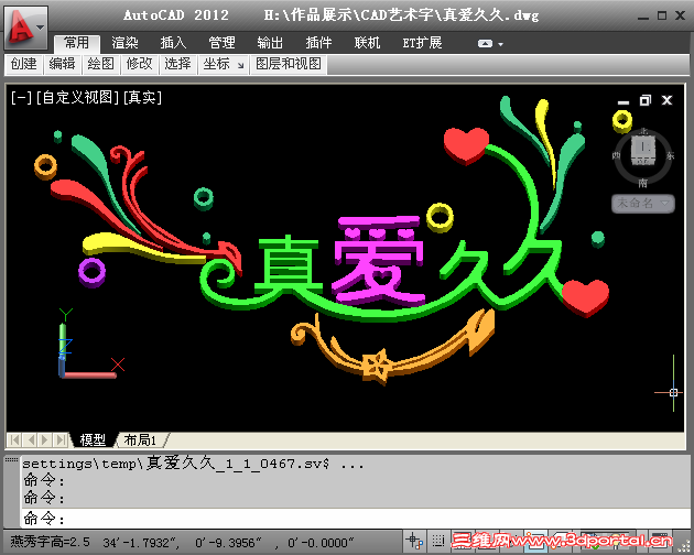

本帖最后由 lvdeping 于 2012-4-16 17:49 编辑 / a: w! a" r2 z9 q8 e
, M& E) g9 R6 E7 {
真爱久久.PNG ' h' W8 i! W8 G9 \
% s. f$ p) y) d, Q5 ~4 whttp://bbs3.42t.com//up/1333011530.swf
