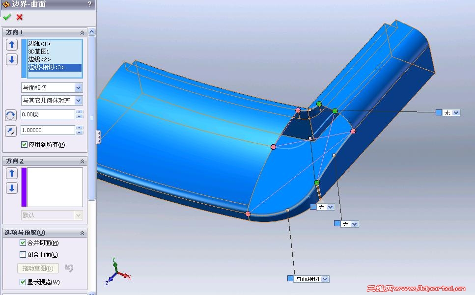

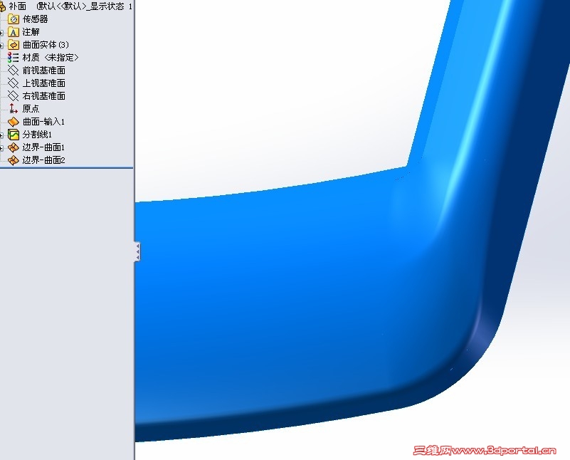

发表于 2013-1-5 17:03:08 | 显示全部楼层 来自: 中国上海
4 A- {  S9 k0 P3 ~看看,是这样挖
补面1.zip
453.17 KB, 下载次数: 32

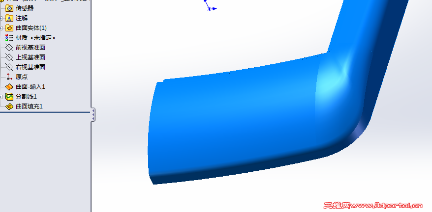

发表于 2013-1-6 11:51:59 | 显示全部楼层 来自: 中国河北廊坊
我做了一个曲面填充。。。。。
补面.rar
378.41 KB, 下载次数: 13
