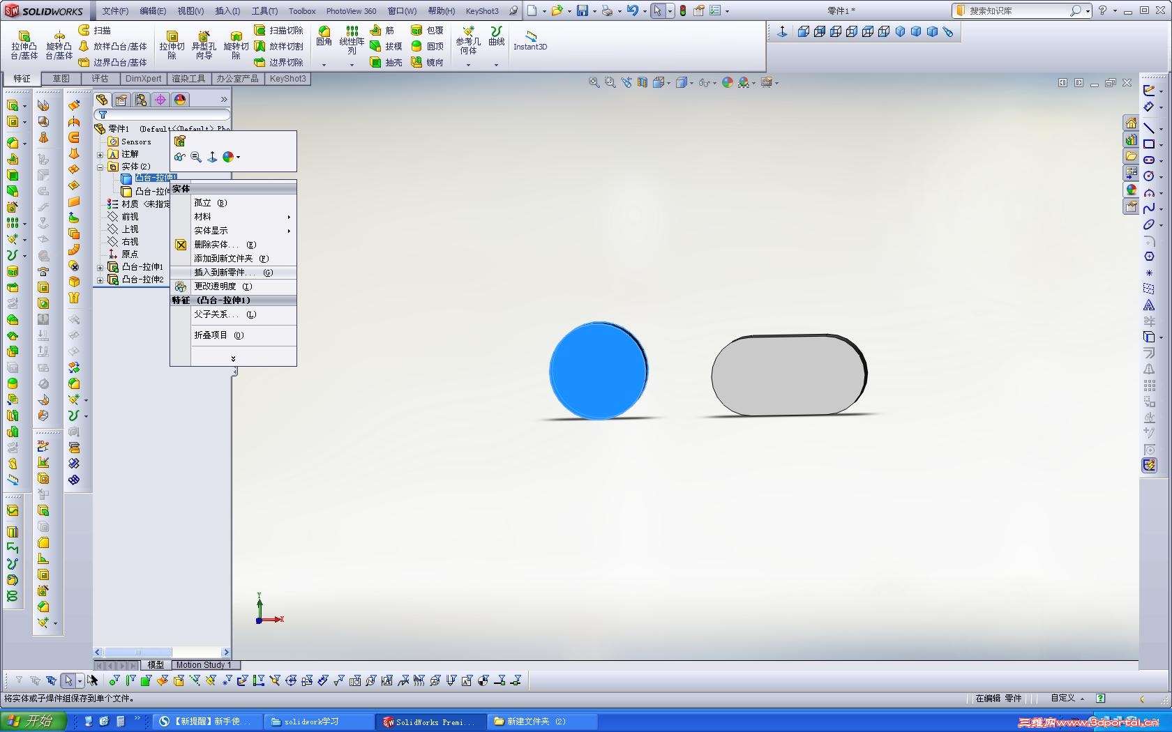

刚开始学习SW软件,有个难题。我在一个零件图里画好了几个实体,打开新零件图,想从以画好的零件图中复制其中一个实体过来,请问怎么操作呀?

点选实体里面你要复制的实体,右键选择插入到新零件!如图示:

谢谢楼上专家指点,这下搞明白了,谢谢三维网提供的技术交流平台。
