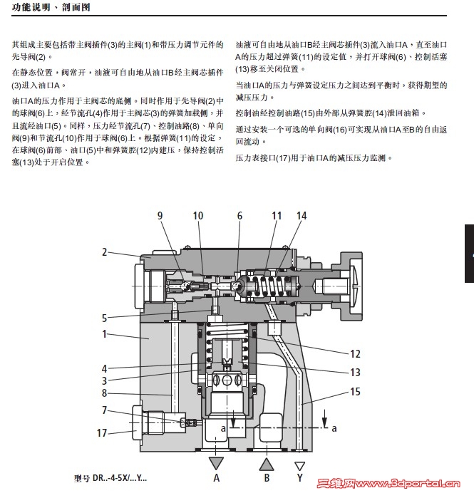

       图片是力士乐DR型先导式减压阀,前面问过一次,但没搞清,现在有点新想法,再问问各位老大: `7 e) Z; G; h" L1 E5 I1 J# J$ ]
       各位老大,关于这个问题,我又想到一点:假如减压阀正常工作的时候,二次出油口压力时7MPA,那么主弹簧腔压力也是7MPA,此时如果二次出油口压力突然降低,比如2MPA,单向阀9就起作用,主弹簧腔的油7MPA关在单向阀9和球阀6中间,跑不出去,不知道这样有什么用意?
发表于 2013-1-6 19:01:06 | 显示全部楼层 来自: 中国湖北咸宁
这们就不减压了啊
% G! Q! E  m6 @& e  |1 z8 x前端压力小了
 楼主| 发表于 2013-1-6 19:56:10 | 显示全部楼层 来自: 中国江苏苏州
自流井 发表于 2013-1-6 19:01 static/image/common/back.gif/ s% ^6 E# A% D4 J
这们就不减压了啊
( G) |( k0 w1 M前端压力小了
1 |5 y, H' y) E) {" F9 B: o2 d
主弹簧腔的油封闭了,主阀芯不是不能全开了吗?
' F( i4 N8 A/ X/ ~2 X' r6 [  那他还是在减压的位置,只是二次压力比较低
9 o  T4 I5 j8 {2 |8 p0 L( e我想这样做肯定有目的的,但型不出来为什么
