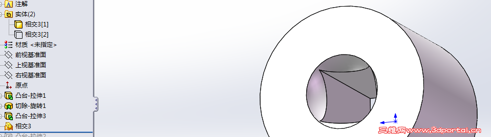

难得特征里面加了个新命令,SW加个新命令可不容易啊,
, T3 f/ z" D8 F+ c9 |" ]0 n5 z但是感觉一头雾水,感觉吧,它和别的命令重复又感觉肯定有更好用的地方,7 D7 o2 p/ L- ?
各位高手莫不如举起例子来说说这个命令的新用法;9 U$ _" ^0 x$ E5 \% a( G9 m  Q9 a
小的不才,先举一例啊。% X0 V8 B- T# A2 G: \' ~0 E
) l* Q+ B- L3 ~# j用相交命令切掉了圆柱的下段
阿帕奇 + 3

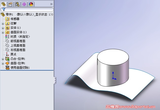

本帖最后由 杀苏 于 2013-1-6 17:29 编辑 * D8 |5 r8 m% M
! t  d0 Y8 N& W+ [8 @ QQ截图20130106170618.jpg ) B. _+ d* R, `2 o3 e
% J. j4 g+ H% F( w! _
看起来和 曲面切除 命令一样?
阿帕奇 + 3
发表于 2013-1-6 17:18:32 | 显示全部楼层 来自: 中国广东东莞
用分割线命令的话是不能切除实体,这个相交 就可以。
阿帕奇 + 3

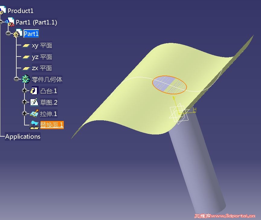

与CATIA的替换面命令相似,但是没有CATIA的方便、全面。
