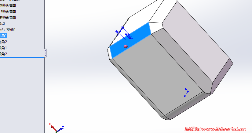

比如倒圆角或倒角。先倒一个棱边,然后点击倒角面,按左键拖到其它边和面,同时按ctrl为复制

 楼主| 发表于 2013-1-6 22:08:59 | 显示全部楼层 来自: 中国陕西
点红色小圆点
发表于 2013-1-27 15:35:52 | 显示全部楼层 来自: 中国山东济宁
怎么选 不上啊, e  G% c1 ?0 X  l
发表于 2013-1-27 15:36:45 | 显示全部楼层 来自: 中国山东济宁
怎么选法高手指教。

发表于 2013-1-27 19:12:22 | 显示全部楼层 来自: 中国山东济南
sbo_china 发表于 2013-1-27 15:35 static/image/common/back.gif- P; b0 c! e2 K( Z- {0 Y9 n4 L1 t0 b
怎么选 不上啊
+ c* H: ?% b- v! `% s/ w% f
Instant  3D  关了!!
