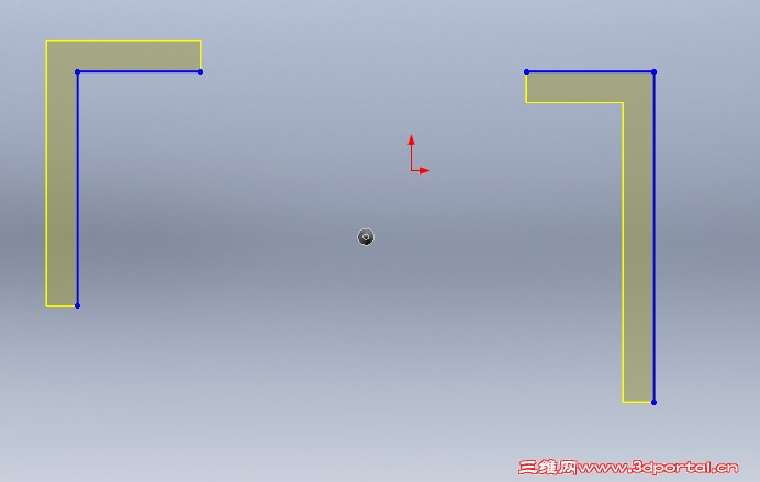

发表于 2013-1-7 10:50:29 | 显示全部楼层 |阅读模式 来自: 中国北京
( g& B4 P- d2 {, p多薄壁草图( o( C$ F# \$ n# _* H! h
快照8.jpg 7 D7 {. X0 V2 z. l
拉伸后,方向只能同向,图中拉伸是向左边的,不要和我说用二侧对称,那会使互相与其它约束麻烦。1 ^2 F9 ~5 O& Z8 l: C, l

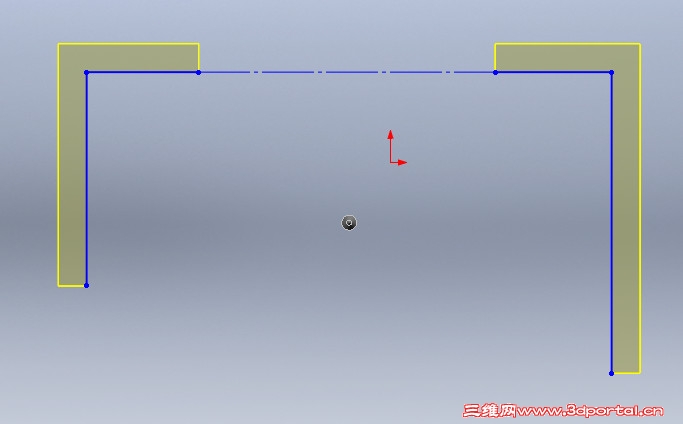

快照9.jpg 7 f& ]( ]$ M. W
中间画根实线欺骗一下SW,它就都向内拉了,

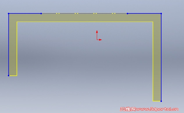

1 N8 r4 m! \5 E) [/ W$ p" K, M 快照10.jpg 0 ?; `! O, f- e9 q) v

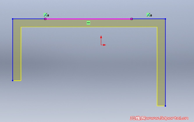

再将实线改成虚线。
0 y& B/ u- ]- C* V/ o. @2 J' }! ~可以换方向了,6 a5 P' f) @& l- E: a

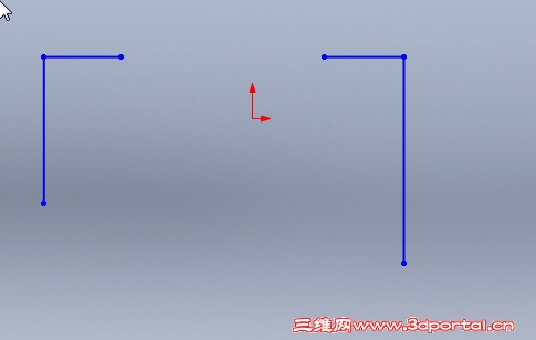

" S0 {5 N. v7 p( J6 W8 L: K我设计的一个产品,里面要焊接二根角铁,这二根角铁是像最后一个图那样对着的,. T4 _1 D# j% a/ Y6 c
SW2013出来多薄壁拉伸,让我少拉伸一次,互相约束他们之间的关系,但是出现我说的这个不能指定方向,5 `0 x3 N- t( @
所以,想了想就欺一下它,不知道有没有更好的办法,% O, n# k3 h/ g7 E% F- O" L7 K
不要说二侧对称,二侧对称的话,因为我的角铁要约束与其它零件的关系,我不想中间有计算,因为为了
! @5 q" t! y$ i. [( {! X  D以后好管理与修改,过个一月二月,我自己怕都不记得里面的计算关系而导致错误,是吧

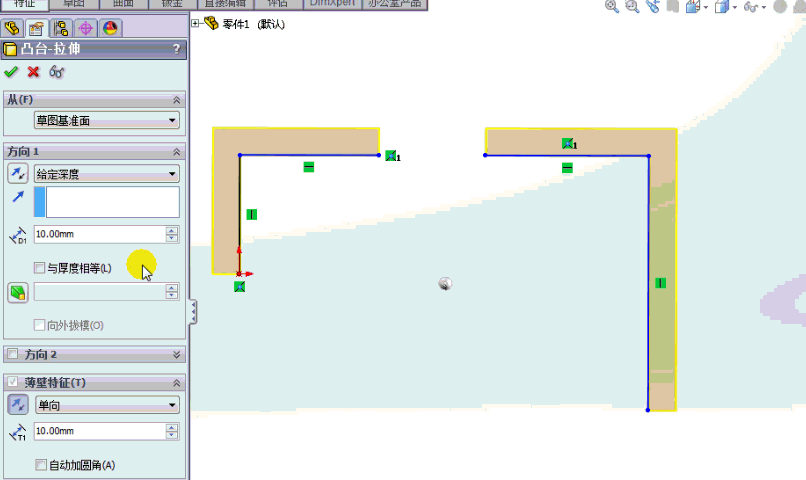

发表于 2013-1-7 21:51:23 | 显示全部楼层 来自: 日本
9 {+ U, b$ E4 q$ t/ g
不知道你在搞什么?
1 {8 ]2 Y- {2 J6 _
2 E/ b4 ?( o+ n你需要的不是这个吗?6 y9 s5 b- w5 b/ q. o$ x
! P8 r. h1 h* O0 s9 P
