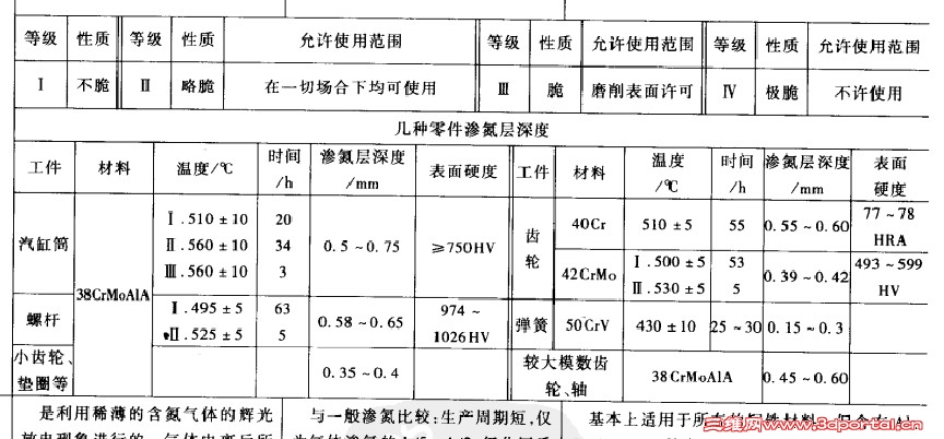

38CrMoAl 材料零件热处理加工要求HRC65-70,拿外协处理后测量的硬度是HRC47;于是去外协公司查找原因,对方说是材料问题,而材料又无法验证
$ E$ L4 e6 k0 T/ a8 K8 g# \7 k' r6 D, B8 n/ O9 ]* ^
试问这具体是什么原因?是否真是材料问题?还是此材料热处理最大硬度达不到HRC65-70,还是对方的忽悠?

38CrMoAl 材料零件热处理达不到HRC65-70的要求!只能表面氮化处理提高硬度,但测量要用HV,不能用HRC。具体硬度值与氮化层的厚度有关。可查阅有关资料。

氮化钢38CrMoAlA氮化后硬度很容易达到900HV以上。一般不宜用HRC表示。

楼主没有说清楚硬度是基体硬度还是渗氮后的表面硬度。不过从你的描述看应该是指氮化后的表面硬度,HRC47大概相当于HV470,肯定是偏低了,应该是氮化工艺出了问题。
