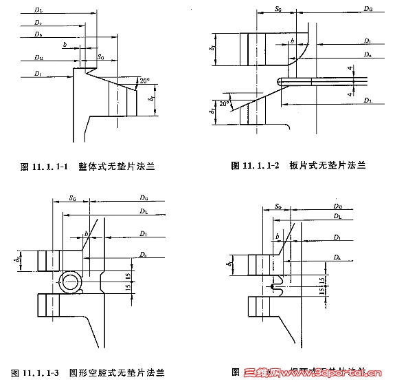

两片法兰里面有水和热汽,要求不能泄漏,所以中间另垫片没有用,求两片平法兰密封?

可以看看HG20582,有无垫片的法兰设计

两边里面铣一个圆形槽,然后再放O型圈吧!(有风险)

用紫铜垫圈即可。发动机缸盖的条件非常恶劣,也是用紫铜垫圈。

无垫片法兰有多种,请选择:

采用金属尖角密封结构。

采用阀门密封法兰的设计方案

有专业的无垫片法兰,手册上也有,一般是采用尖峰,凸台、凹槽,简而言之是利用锥面密封;安装时需要先试压检漏后装配起来再做配焊的。' a! d- S" u; ~# @( F, D9 n4 r
在常用的法兰中,选用紫铜垫片应对高温高压水气等带较强氧化腐蚀性的密封要求或用特种塑料密封件,也有用橡胶外敷聚四氟乙烯的;这样的密封一般相对比较方便。
. o+ c; h/ g5 B  ^* ~/ V" U. c( z如果压力小于14.5(记忆中的)MPa选用中高压密封件,小于7的选用中低压密封件,高于14.5的使用高压或超高压密封。
" L6 c5 Y/ o4 s; w5 B$ A紫铜垫片一般采用3毫米以上,如果有内外限位,可以采用2毫米或1.5,与压力和直径有直接关系。
