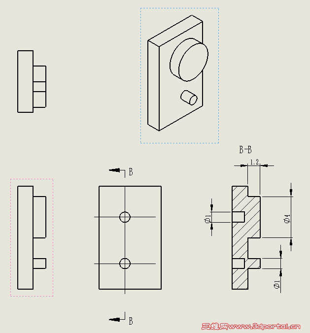

要在钣金上做各圆柱状凸台,按我了解的一些信息,冲压的凸台,其直径会略大于冲头的直径,高度会略小于凹坑的深度,但我自己制作的成型工具得到的结果却并非如此。

图中两个凸台是使用两个尺寸相同,但面定义不同的工具得到的结果。
- v9 w8 u+ J4 ]/ d' |$ S+ F0 s
5 i1 v& @1 d$ F1 A. _# L附上我的原始文件,希望高手来指点一下原因。$ A* z* J4 a" \8 t6 M- W/ |6 u* {! c

没有人知道怎么回事吗?) ~2 Z& U: S/ c, X* i! t
这个问题我换一个问法,如果我期望用直径1mm,高1.2mm的冲头在1.5mm的板上,冲出直径2mm左右高左右的凸台,SW中能做出来吗?

根据体积相等原理,楼主的钣金凸台的设计是有问题,冲压实现不了。

7 E" s& N- A( i请教一下,加入我想实现直径2-2.2的凸台,高度2.0左右,成型工具应该怎样设计?

不知道你要这样设计的目的,1如果实际生产上 估计一般的冲头是冲不了的,正常1.5的板子最小冲头也得2.5的孔吧,是不是可以考虑储能焊钉,或是压卯的方式来实现,2如果你要实现三维图上凸台 为什么不考虑拉伸命令,3.按照成型工具的定义,你的要求够呛能实现,个人意见不知道谁有好的方法

  C0 q: G, f6 [( m- ~如果修改一下要求,冲头直径改为2.5mm,冲孔深度1-1.2mm,凸台直径1.5-2.2mm,高度2mm左右,成型工具要怎样设计才能实现
