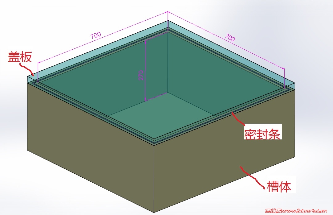

一个真空槽,槽内部尺寸为700*700*270,上面用一个盖板直接压住(无锁紧螺栓),中间有密封条,需要抽真空到-0.06MPa,材料为普通碳钢,请问如何用SW自带的有限元来确定槽体本身和盖板的厚度?

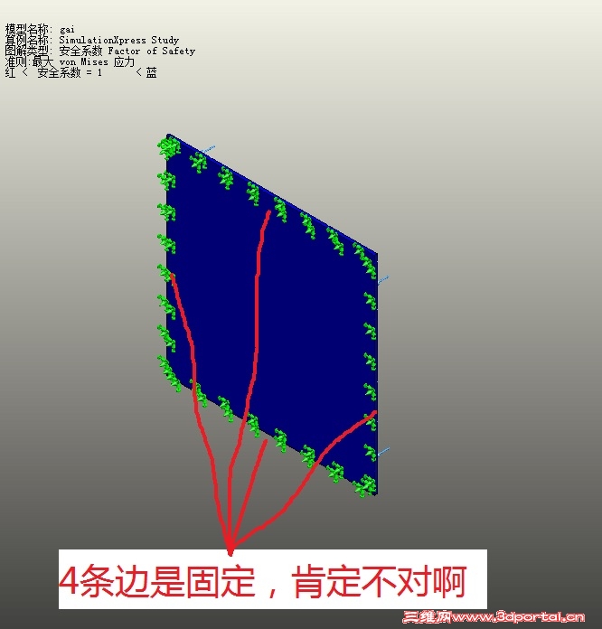

& ^  V% G( h# j! [1 E我把盖板进行模拟,盖板的4条边靠在真空槽上,相当于是简支梁,但是夹具里面没有简支选项,只有固定选项,这样算出来的厚度只要10mm,肯定不对啊。
gai-SimulationXpress Study-1.rar
544.68 KB, 下载次数: 3
发表于 2013-1-11 12:21:17 | 显示全部楼层 来自: 中国辽宁盘锦
你得做分割面,固定的是四个区域,然后整个大面是均匀受力的,怎会出现简支梁的概念?
 楼主| 发表于 2013-1-11 22:22:45 | 显示全部楼层 来自: 中国福建福州

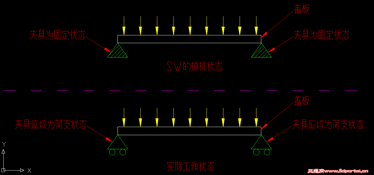

我有做分割面,不然上面的夹具符号也不会显示在盖板4条边上。但是这个夹具是完全固定的,相当于把盖板的4条边固定死了,这样就会加强了盖板的刚性。
- H3 @6 r  k1 F

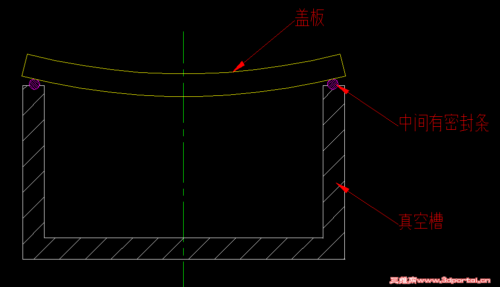

9 D, O# A; {; x5 ?, n而实际上盖板的4条边只是搭在真空槽上面而已,不是固定,画了一张示意图。
gai.rar
44 KB, 下载次数: 3
发表于 2013-1-12 08:46:01 | 显示全部楼层 来自: 中国辽宁盘锦
对呀,你的钢板变形了不就漏气了吗?怎么会能让它滑动呢?搞不懂
 楼主| 发表于 2013-1-12 19:35:55 | 显示全部楼层 来自: 中国福建福州
阿帕奇 发表于 2013-1-12 08:46 static/image/common/back.gif
9 L/ d* r. @2 ~7 @2 `对呀,你的钢板变形了不就漏气了吗?怎么会能让它滑动呢?搞不懂
$ K# g/ {; L% B& {/ N( a5 n
不会漏气,因为前面不是说了中间有密封条的啊。画了一张示意图,故意让盖板的弯曲变形大一些看的清楚,实际会把盖板的弯曲量控制在2mm左右的。
$ e! B) i, G2 g" J) S' ~* k- _- `& W: \: s, Q: T$ p9 K' W
至于说滑动是因为盖板弯曲了,盖板和真空槽的搭接处自然会有一点滑动,当然这个滑动量是很小的。

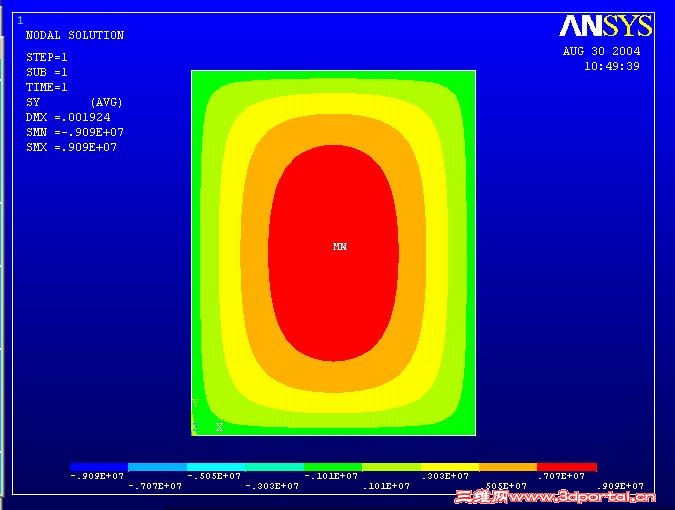

前几楼的有些脱离了技术讨论,楼主盖板问题可按均布荷载4边简支,槽体按方形开口容器(吧比重换成内外压差)
 楼主| 发表于 2013-1-14 21:54:04 | 显示全部楼层 来自: 中国福建福州
我在7楼中说的“相当于是简支梁”,主要是为了说明盖板的4条边靠在真空槽上,受力状态是“简支”而已。当然这个“简支梁”的说法是不妥的,应该说是“简支板”,找了其它软件的简支板分析图。
