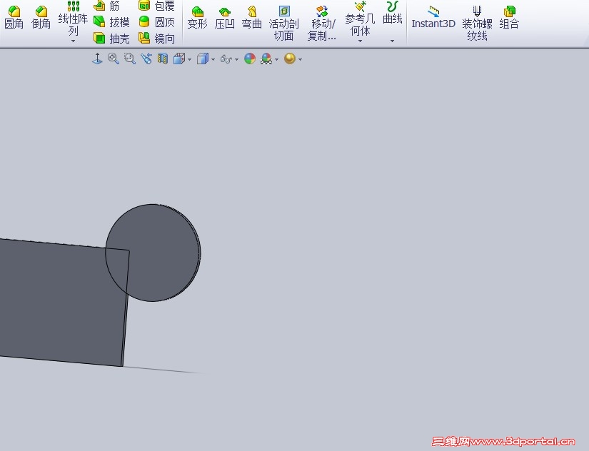

发表于 2013-1-9 16:53:18 | 显示全部楼层 来自: 中国辽宁盘锦
有!自定义菜单在特征功能区下面有一个两个小方块相交的那个

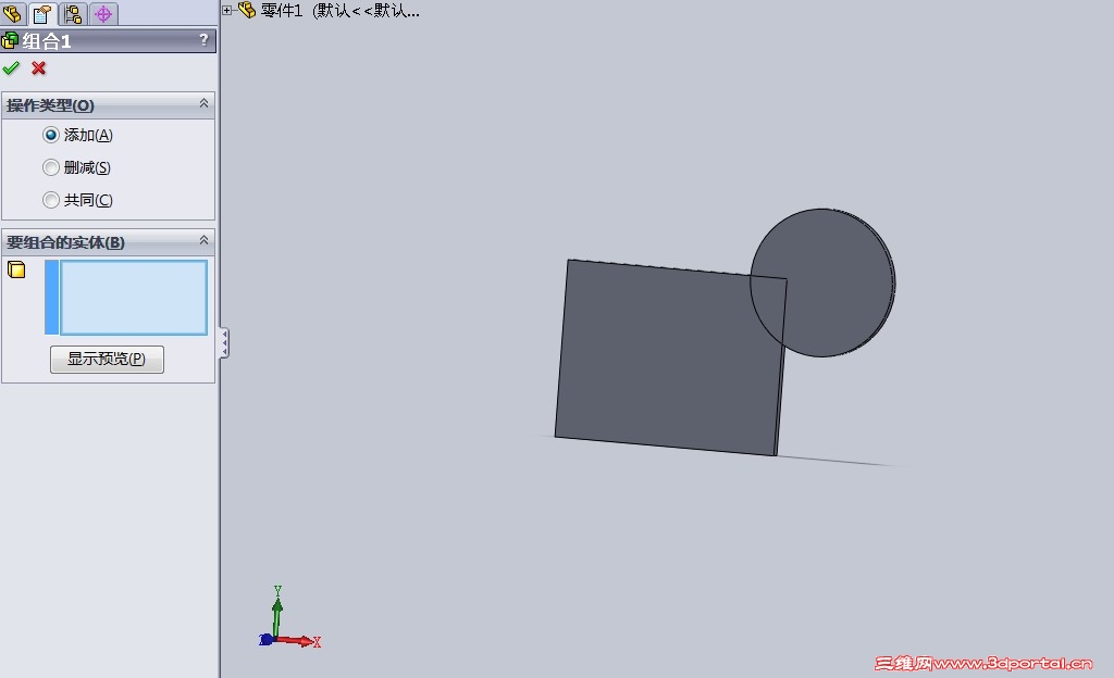

发表于 2013-1-9 16:56:25 | 显示全部楼层 来自: 中国辽宁营口
插入菜单组合命令,SW什么功能没有。UG何足为惧
发表于 2013-1-10 09:48:11 | 显示全部楼层 来自: 中国辽宁沈阳
组合命令,
使用方法,可以参考帮助
使用方法,可以参考帮助
右边这个命令
右边这个命令
