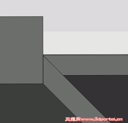

如图,三块板子结合,我想选择合适的焊缝将其很好焊接在一起,具体有哪些方法,在线等.....

1  每二块板一边采用单边坡口对接焊缝,另一边采用角焊缝。
- w% S/ c  C% Y& N4 V/ g, V+ m+ R5 h2  或先将对成一个平面的两块板焊接,若板较厚,采用双边V形坡口对接焊缝,垂直的板采用双面坡口角焊缝。

单边或对称角焊都可以,不要都焊在同一侧,注意变形。

其实我觉得这种焊接不太符合工艺,焊缝过于集中,你可以对焊平面在一平面的板,就是左边和右边的那块,中间的用类似角钢的,割一小段连接左侧与中间那块

建议焊缝错开

为什么要这样焊接,可以利用钣金折弯直接成型啊;  j8 m& L+ M  l* {; C3 L3 D
如果焊接的话,可以参考文件柜的焊接方式,直接角焊成形;

不建议用这种结构的焊接方式,焊缝过于集中.(除非是不重要的联系焊缝)

你的焊接要求是什么,只是焊上还是有一定的稀释率,填充率和力学及金像的要求

看你的图应该不是要求很严格的,只要保证焊缝的成型及控制焊接变形就行了

感觉你是做普通工装夹具,先点焊各处,然后三个面逐一焊接,注意变形就行了
